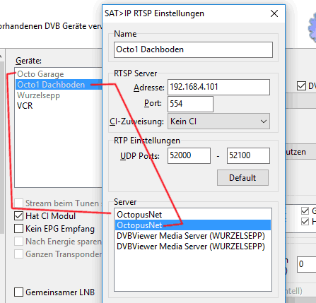

    (*1) es gibt eine "Krücke", wie man das Problem umgehen kann (sofern die SatIP Boxen im selben LAN Segment liegen): Beim DHCP Server (der dann wohl nicht im Router sein kann, denn dort kann man den Kram kaum konfigurieren) können die MAC Adressen der SATIP Server als Reservierungen hinterlegt werden. Damit kann man dafür sorgen, dass jede Kiste immer eine bestimmte (und immer die gleiche) IP Adresse zugewiesen bekommt. Diese wäre somit "bekannt" und könnte in der TV Software eingetragen werden, sofern diese dies erlaubt. Hier mal ein Beispiel mit DVBViewer, wo man sieht, wozu das nötig ist:
    Die beiden Dinger melden sich blöderweise beide als "OctopusNet", per Plug&Play sind sie nicht auseinanderzuhalten. Per DHCP sorge ich dafür, dass jede immer eine bestimmte Adresse bekommt und kann damit hier die Namen ändern, so dass man nicht durcheinanderkommt (beide hängen an unterschiedlichen Schüsseln mit unterschiedlichen Satelliten, da will man schon wissen, welcher Tuner wo hingeht..)
