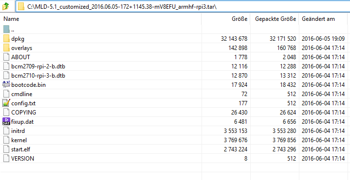

  • ja habe ich jetzt auch gesehen
    doch wenn ich egal welches image für den Pi3 downlaode und es per Win32Disk auf die SD schiebe startet der Pi nicht
    habe schon die angepasste mit Kodi sowohl als auch die Full Version genommen
    bei beiden Versionen startet der Pi nicht und bleibt rot ohne Bild
  • ja leuchtet leider nur Rot
    also entweder stimmt mit meinem PC was nicht oder ich bin doof
    habe schon so oft images kopiert
    sogar ein 2. Netzteil habe ich versucht
    Pi 1 bleibt auch Rot
    irgendwas stimmt hier doch nicht
