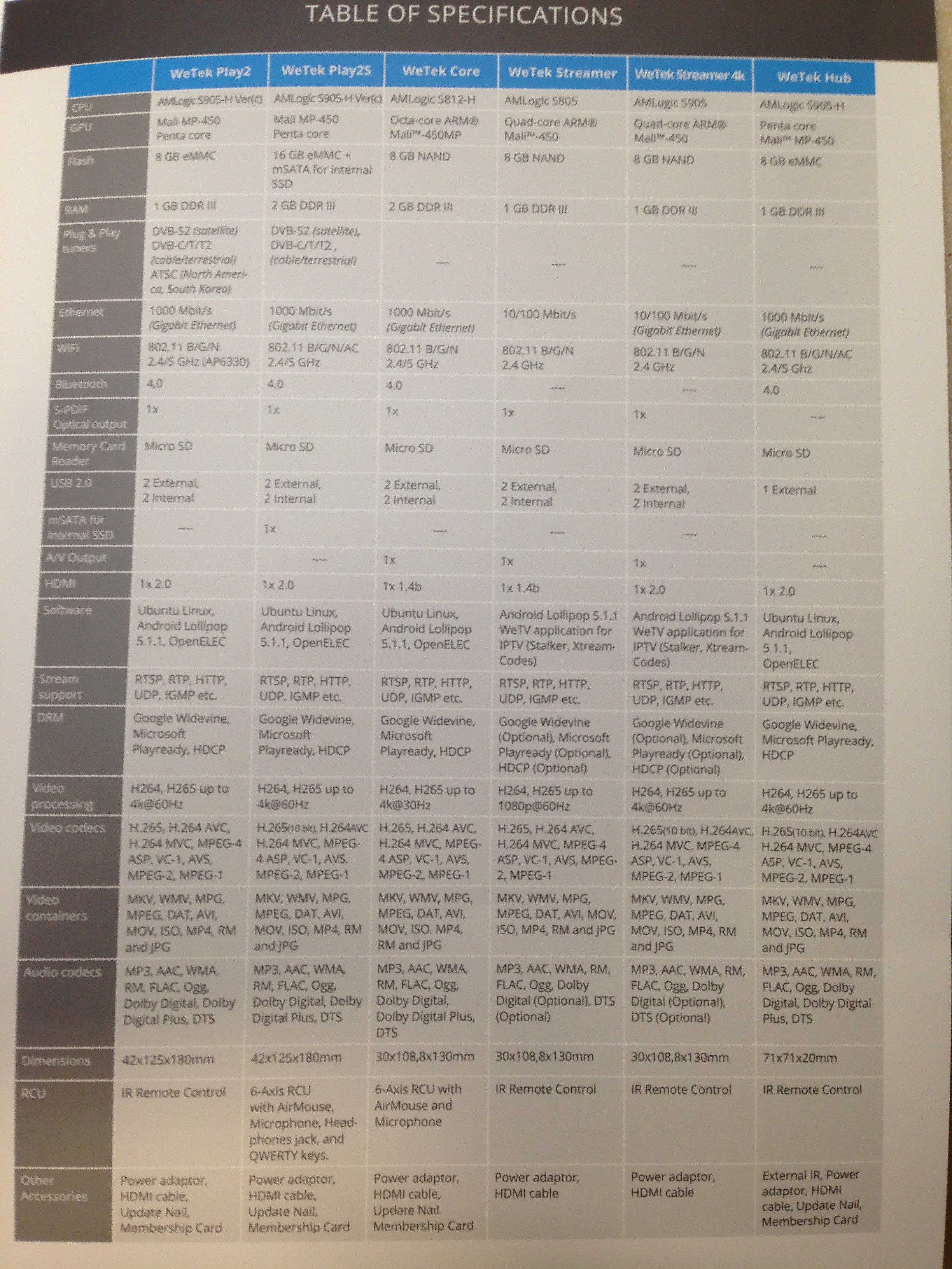

    1. Wetek openelecBOX

    1. würde ich wenigstens auf die Play+/2 warten - die derzeitige ist halt alt
