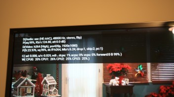

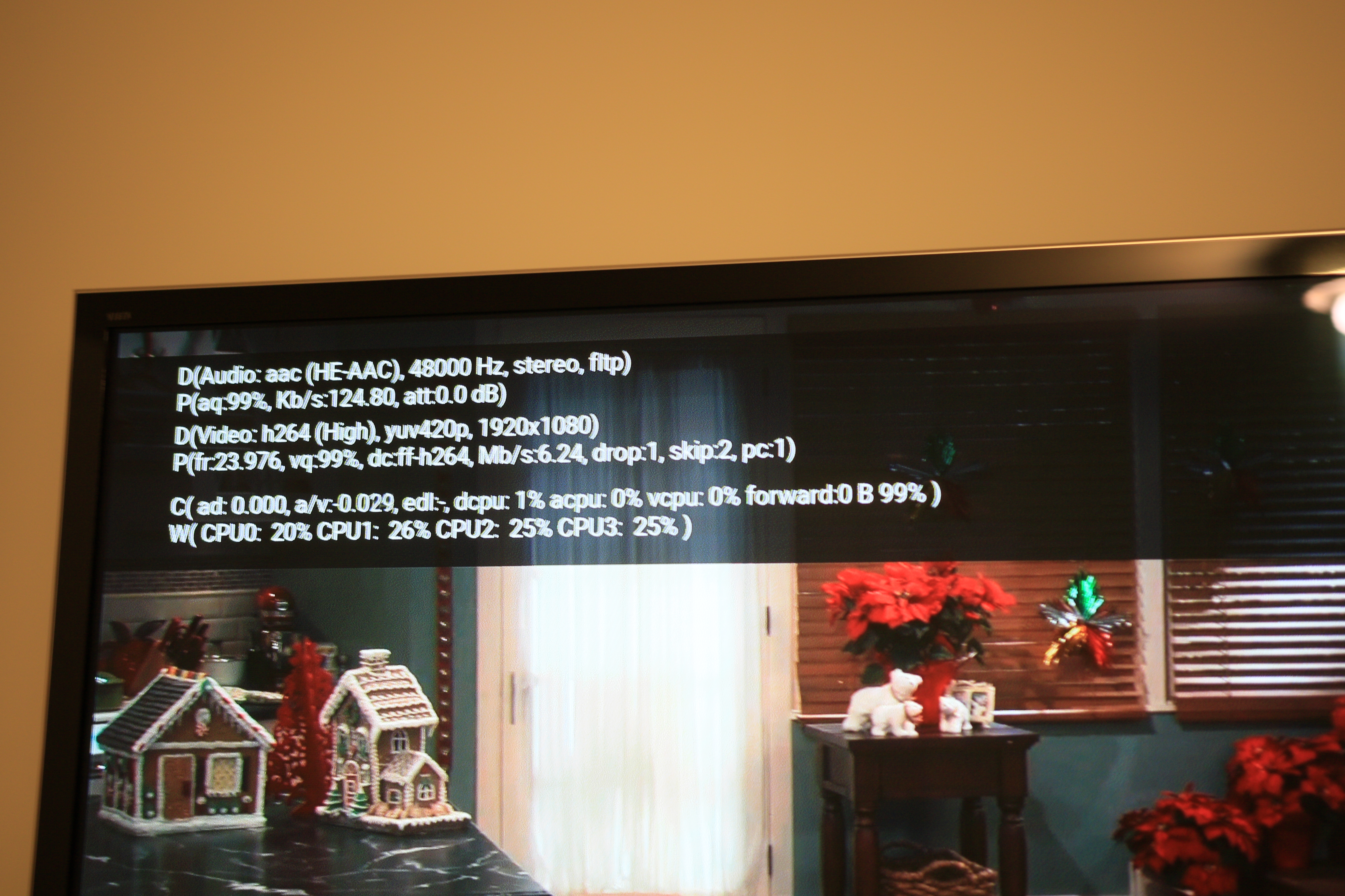

    Du verwendest ein relativ altes Linux System. Der Kernel ist zwar 4.4.1, aber einige Teile scheinen dennoch nicht aktuell zu sein oder passen nicht.
    z.B. versucht er hier die VAAPI zu aktivieren:
    21:11:01 T:139749547628288 ERROR: VAAPI::CheckSuccess error: unknown libva error
    21:11:01 T:139749547628288 NOTICE: VAAPI::Close
    Grafikkarte ist die interne Intel GPU? Auf jeden Fall verwendet er reine Software Decodierung in deinen [definition=7,0]codecinfo[/definition] Beispiel.
