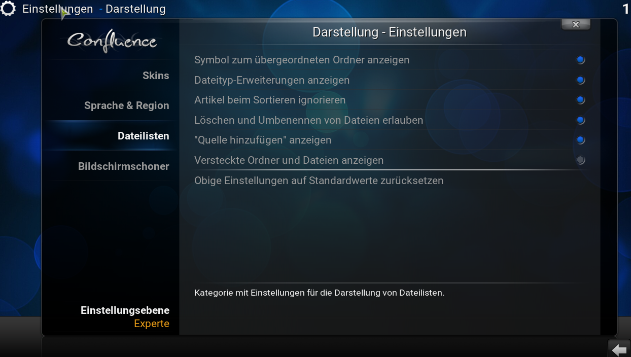

  • Wenn du direkt in Kodi den Eintrag löschst (über die Contexttaste), dann passiert der Rest von alleine.
    Es gibt nur ein paar Kleinigkeiten, die dann noch nerven:
    Erstmal muss Löschen & Umbenennen in Kodi aktiviert sein:
    Bei Serien wird entweder die Episode gelöscht oder der gesamte Ordner. Eine Staffel alleine geht nicht (wenn man über die Datenbank navigiert).
    Bei Filmen wird nur der Film gelöscht und nicht der Ordner, in dem sich der Film befindet.
