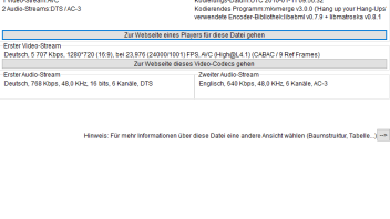

  • Kannst vielleicht noch mal die Ansicht auf Tabelle stellen und den Text hier posten?
    Die 9 Referenzframes sind nicht unbedingt konform, aber ich kann mir nicht vorstellen, dass das für Kodi nen Problem ist.

  • nee... da fehlt noch was.... jetzt frag mich nicht, wie die Ansicht heisst, aber steht auch noch bei, wie viel FPS usw.
    Und hast Du im Zweifelsfall die Möglichkeit, ein Sample zu uppen?
