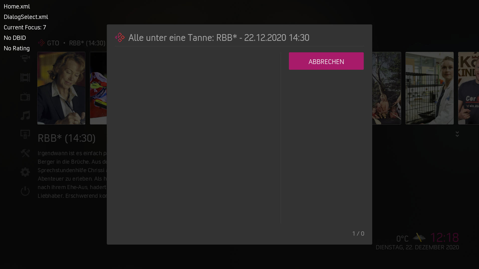

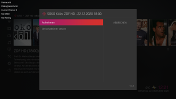

  • Damit öffnet sich bei mir DialogSelect.xml
    Das ist richtig, denn für die Anzeige der Infos fehlt die script.service.gto/skins/Default/720p/<skin-id>.script-gto-info.xml, in Deinem Fall also die skin.arctic.zephyr.mod.script-gto-info.xml, welche in script.service.gto/skins/Default/720p liegen muss. Ich plane allerdings, für eben diese XML die DialogPVRInfo.xml zu verwenden, da diese bereits alle notwendigen Labels inklusive der Reminder- und Timerbuttons enthält.
    Die DialogSelect ist nur ein Workaround.

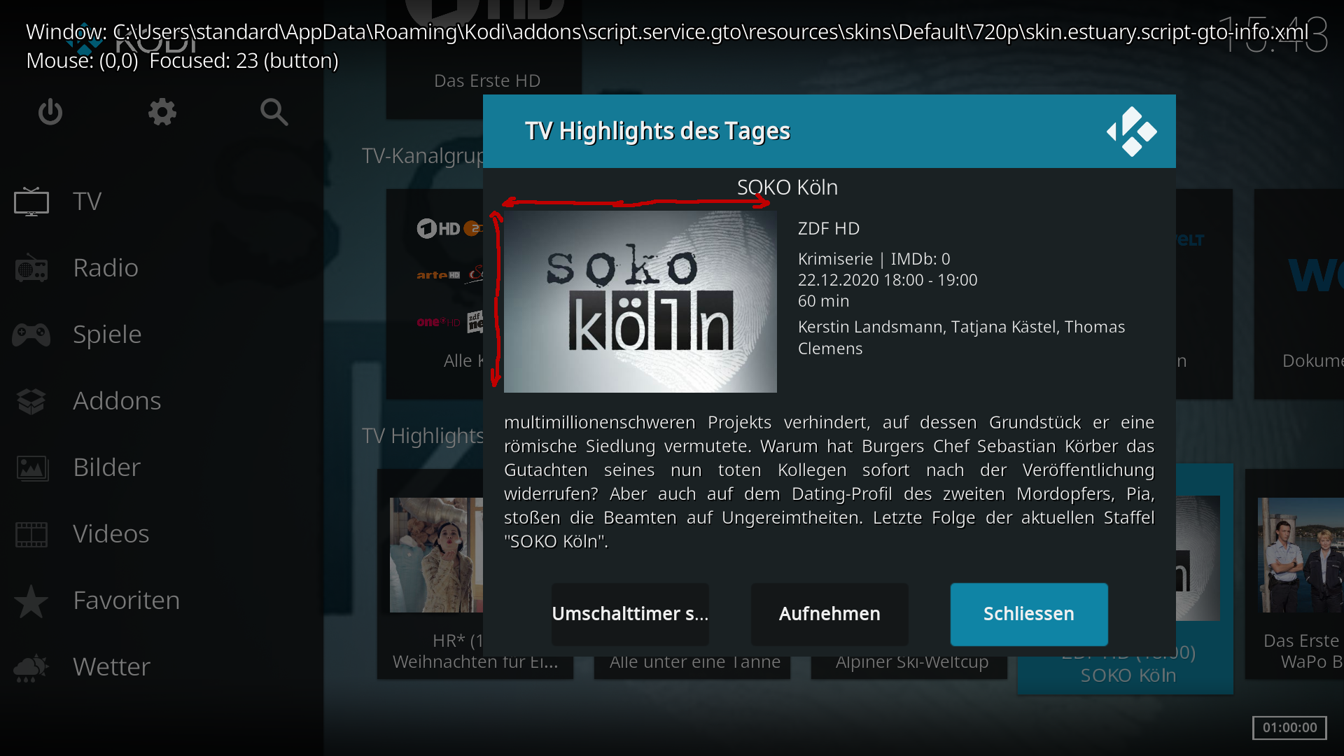

    Falls du GTO auch im Estuary instegriert hast, könntest du mal bei dir das Infofenster mal mit meinem Screenshot vergleichen? Also Bsp.: das TV Fanart ist mit diesen max-Werten angegeben:
    Code: skin.estuary.script-gto-info.xml
    <control type="image">
        <left>20</left>
        <top>100</top>
        <width>260</width>
        <height>195</height>
        <aspectratio>keep</aspectratio>
        <texture border="1">$INFO[Window(Home).Property(GTO.Info.Picture)]</texture>
    </control>
    Aber bei der Ausgabe des Infofensters hat das Bild bei mir 390x260px, siehe Screenshot. Ebenso stimmen viele andere height/width werte nicht. Verstehe ich nicht... ?(
  • 720p bedeutet 1280x720, 1080 ist 1920x1080. Alle Größenangaben im Ordner 720p werden um den Faktor 1920/1280 = 1.5 hochskaliert. Das bedeutet, <width>260</width> * 1.5 wird mit 390px, <height>195</height> * 1.5 wird mit 290px dargestellt.
    So ist mein Verständnis dazu. Dein Screenshot sieht hier unter Estuary genauso aus. Was Du versuchen kannst, mal einen Ordner 1080i parallel zum 720p im Addon anzulegen und da die skin.arctic.zephyr.mod.script-gto-info.xml abzulegen. Bei 1080i ist der Skalierungsfaktor ja 1:1. Ich habe dunkel in Erinnerung, sowas mal ausprobiert zu haben.
