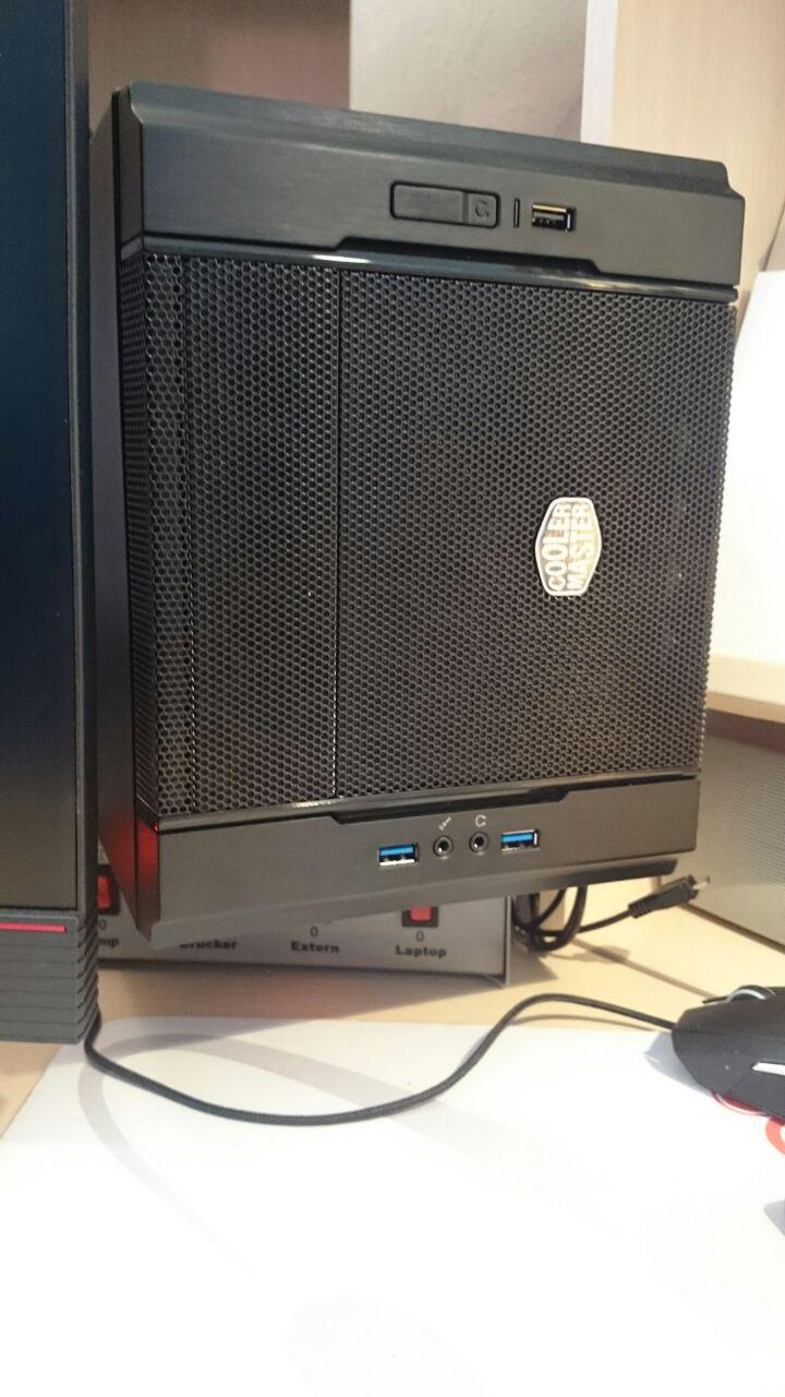

    Der Server steht bzw liegt bei mir auf der Seite, so dass die beiden USB3-Ports unten liegen. Das ganze Gehäuse liegt dann der Länge nach hinter dem Monitor (Bilder folgen).
    So kann ich jederzeit mal eben etwas an den Server anstecken.

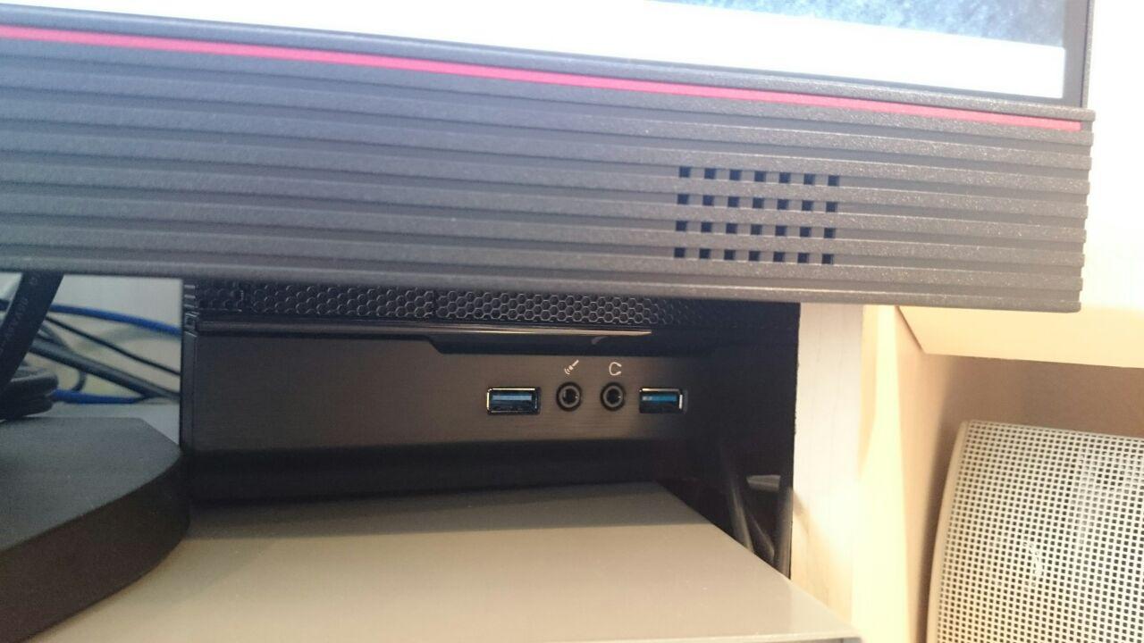

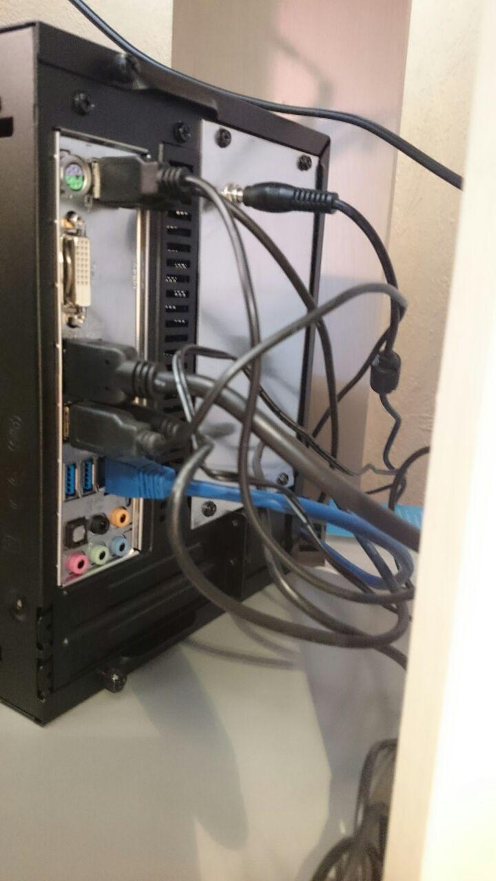

  • Front: (vorgezogen und gekippt)
    Rückseite: Man sieht ganz gut das zusätzliche Rückblech als Abdeckung für das Netzteilloch.
    Server hinter dem Monitor verstaut, mit direktem Zugang zu 2 USB3 Anschlüsse.

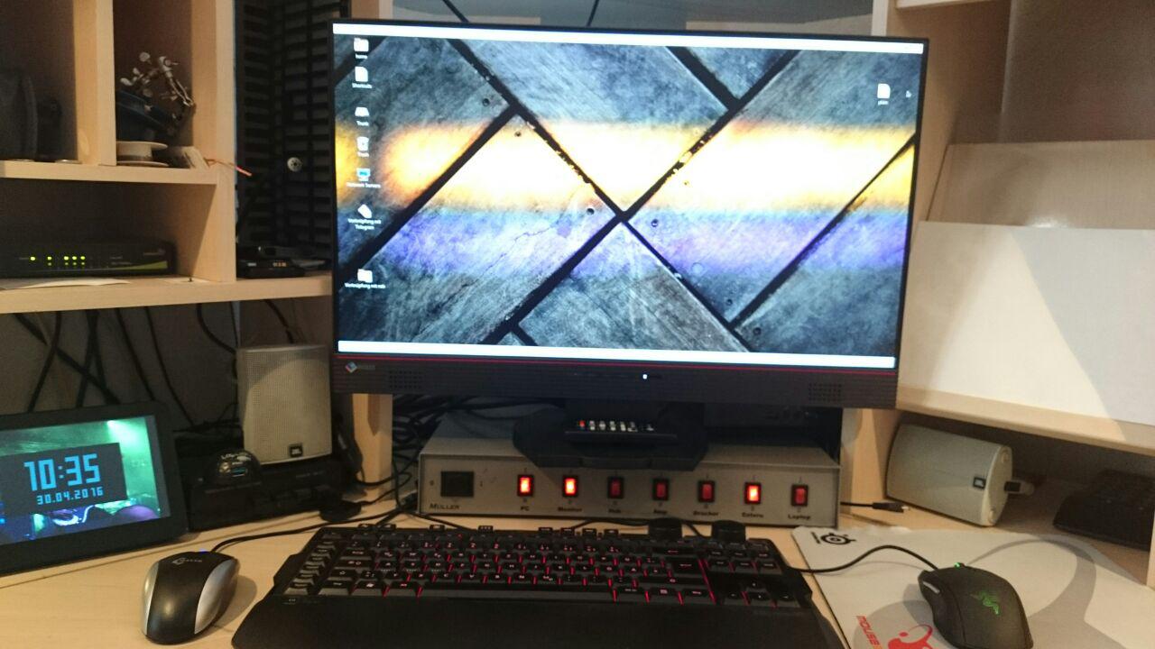

    Und hier der Desktop mit den zwei Mäusen.
    Links die Billigmaus (die wird noch gegen eine mit mehr Tasten getauscht) für den Server und rechts die Razer für Windows.
    Rechts sieht man noch ein weiteres USB Kabel, um Smartphones etc direkt am Server anzuschließen. Zum Akku-Laden oder Daten tauschen.

  • hallo don,
    warum verwendest Du 2 Mäuse?
    Hab für meine 2 Rechner (Firma, Privat) auch so einen Umschalter, der vor dem im Monitor integrierten USB Hub hängt.
    Damit werden dann Maus und Tasten etc. gemeinsam umgeschaltet.

    Bin halt zwei-Händer :) Für irgendwas muss man das doch nutzen.Links arbeiten, rechts zocken. Das hat @chrisl1802 genau richtig erkannt.
