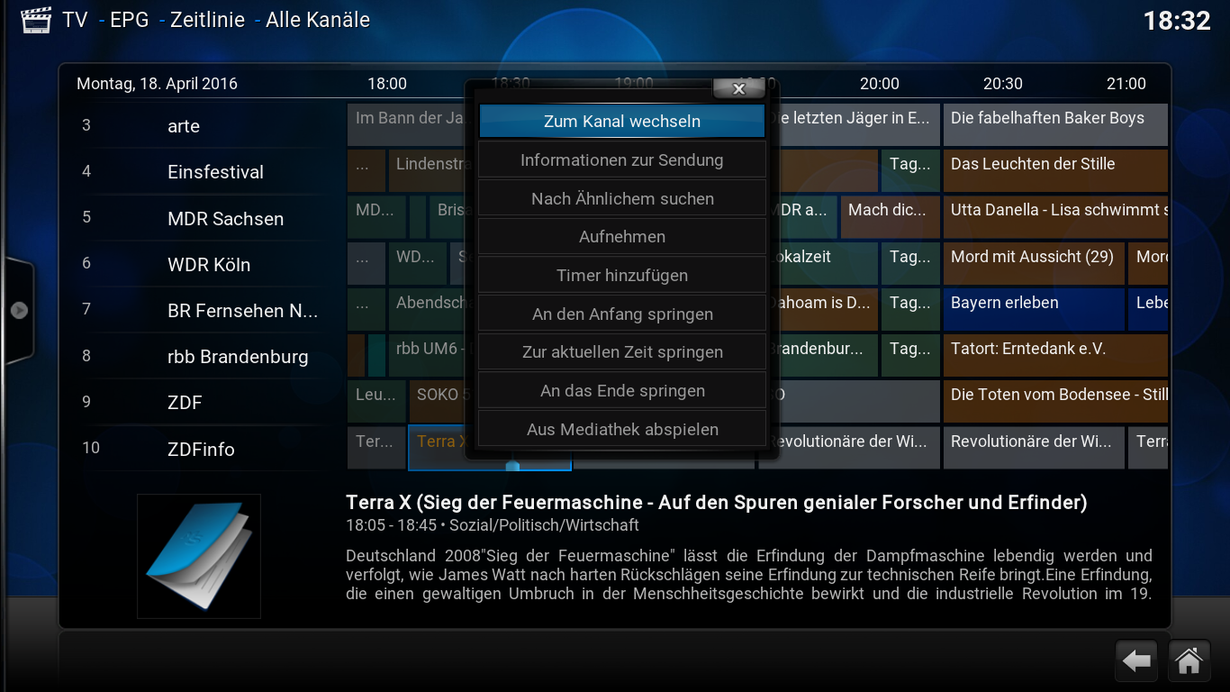

  • PVR Relive eröffnet die Möglichkeit, Sendungen von der ARD und des ZDF direkt aus dem EPG noch einmal abzuspielen. Dafür muss nur bei der gewünschten Sendung die Option "Aus Mediathek abspielen" im Kontextmenü gewählt werden (siehe Screenshot). Bei einigen Sendungen ist es auch möglich, laufende oder auch zukünftige Sendungen des aktuellen Tages abzuspielen. Außerdem kann man die Mediatheken nach weiteren Videos aus der Sendung durchsuchen.

    Screenshot:
    Mit "Aus Mediathek abspielen" wird das Video direkt aus dem EPG abgespielt. In diesem Fall ist das Video schon vor Sendungsende verfügbar.
