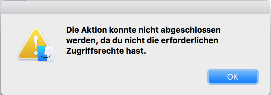

Sorry, aber ich muss das nochmal aufgreifen. Zwischenzeitlich ging es wieder, aber jetzt habe ich den Fehler wieder. Wobei ich langsam glaube, dass das eher an MacOS liegt:
Das passiert, wenn ich irgendwas auf die externe HDD schreiben will; in allen anderen Verzeichnissen gehts:
ich tippe mal auf falsche Benutzerrechte - wie das bei OSX aussieht ¯\_(ツ)_/¯
joa, habe jetz die platte lokal per usb angeschlossen, rechte repariert und jetzt gehts wieder. Mal gucken wie lang
