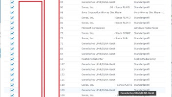

  • Also die beiden Fires haben definitiv verschiedene IP-Adressen als auch verschiedene MAC Adressen. (siehe Bild)
    Der Mediaserver von Synology (Bild ist das Ergebnis der Gerätesuche) zeigt und erkennt auch beide Kodis. Trotzdem erkennt DS-Video egal ob vom Android smartphone oder I-Pad oder Computer nur einen von beiden.
