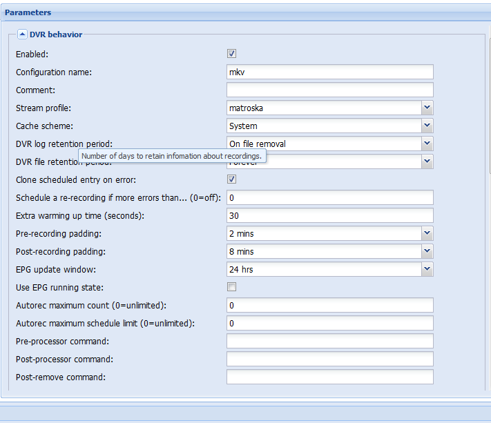

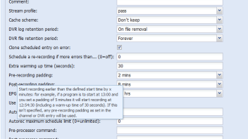

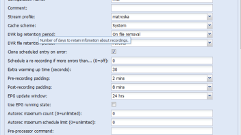

  • Ich hab ja Kodi 16 und jetzt TVHeadend 4.1-1817. Hab allerdings erst gestern geupdatet davor hatte ich was mit 4.1.17xx.
    Keine Ahnung was es war ich hab jetzt mal wieder umgestellt und nehme wieder im "pass" mode auf.
    Davor hatte ich über monate in mkv aufgenommen.
    Aktuelle Aufnahmen klappen auch wieder wie sie sollten ?
    Jetzt wo ich die Screens hier sehe. Macht es vielleicht sinn solche Paramter und auch die Tuner einstellungen mal zu Posten.
    Denn damit hatte ich damals, als ich alles eingerichtet hatte die größten Probleme.

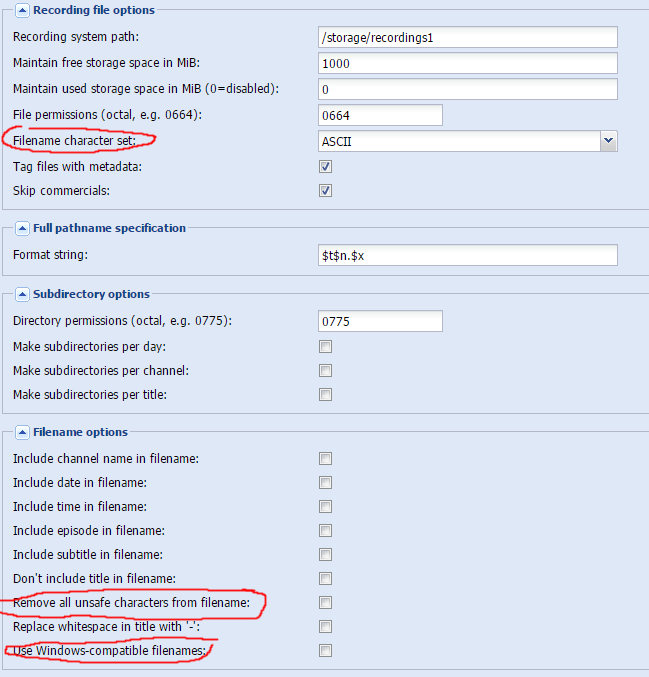

  • Das ist ein Samba Problem (Freigabe für Windows), das hat was mit der Benennung der Dateien zu tun - im Dateinamen wird sicherlich ein öäüß sein. Da ist die Kodierung falsch das kann man aber auch im Tvh irgendwo einstellen bilde ich mir ein.
    Hab in Windows nur das Bild gemacht. Ich nutze Samba nicht zum anschauen.

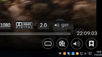

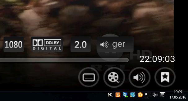

    Problem ist das genau diese Datei in Kodi dann nicht spulbar, springbar ist... kommt wie gesagt ab und zu vor und auch nur bei HD Aufnahmen.
    Aber ích werde mal die entsprechenden Haken setzen.
    Diese Aufnahmen haben auch eine seltsame Sender-Dauer-Anzeige. Hier: 22 Std. laut Kodi, obwohl es nur 1 Std HD ist.
