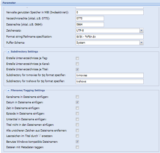

    In den Bildern die Einstellungen 1

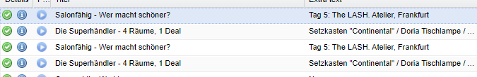

    EPG 2

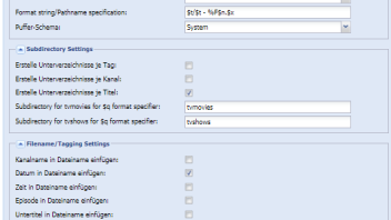

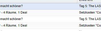

    Dann die ordner und Dateien im Aufnahmeordner 3 / 4
    Was mach ich falsch?
    Bei den Superhändlern passt es ja (fast)
    Bei Salonfähig sieht ganz kryptisch aus.
    - eigentlich brächte ich nur "Superhändler" oder "Salonfähig"

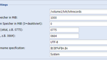

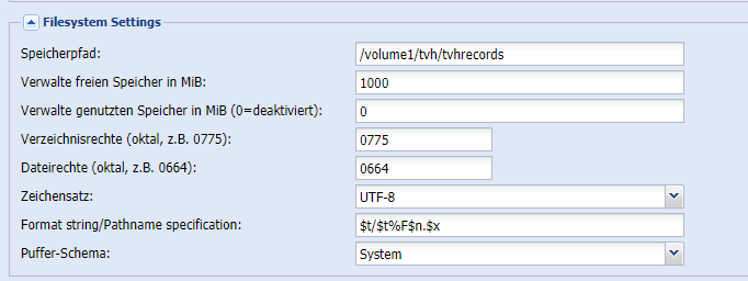

  • Du kannst den Zeichensatz auch mal auf ISO-8859 stellen.
  • HALLO,
    JA Danke, habe jetzt diese Einstellung:
    Das funzt - auch die ISO-Einstellung geht - werde es mal beobachten, eventuell wechseln.
