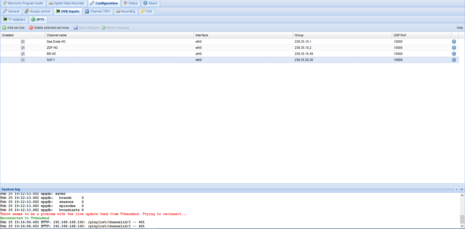

    ich wollte jetzt mal mit meinem Synology und TVHeadend bisschen testen.
    Aber ich bin noch nichtmal in der Lage einen IPTV Sender hinzuzufügen der dann auch abgespielt werden kann.
    Gibt es denn eine gute Anleitung wie man hier korrekt IPTV Sender hinzufügen kann?
    Ich finde zwar einiges im Netz, aber ich hab hier ein paar Menupunkte gar nicht, wie z.B. Muxxe usw.
    Bei mir sieht das aktuell so aus:
    Ich glaube, ich hab da irgendwas falsch verstanden oder wohl eher gar nicht verstanden.....
    Wer kann mir denn auf die schnelle hier etwas unter die Arme greifen?
    Und noch eine Frage:
    Gehen hier nur IP Adressen oder können auch URL's verwendet werden?
    Besten Dank schon mal.
