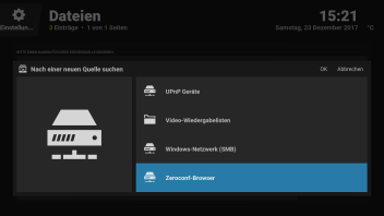

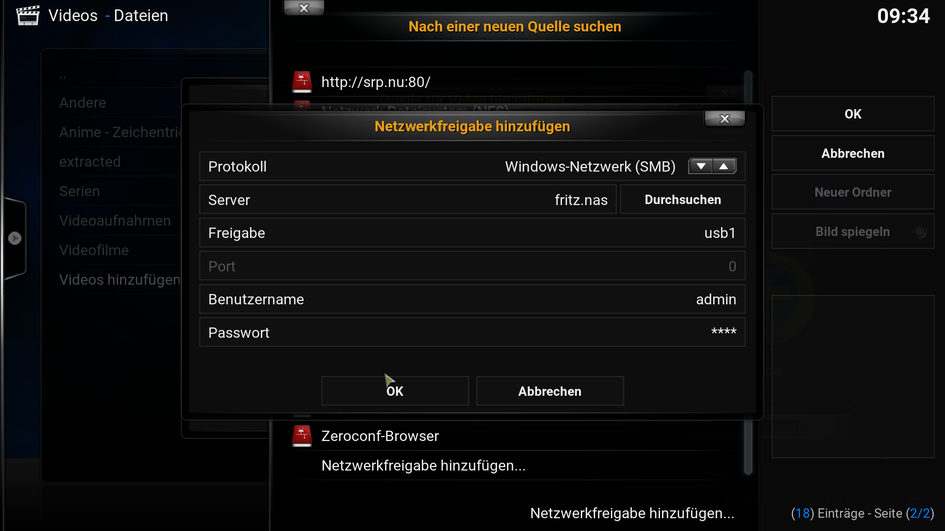

  • Mal ne Frage: Bei mir fehlt der Punkt "Netzwerkfreigabe hinzufügen". Weiß das der schonmal da war.
    Gehe ich zb in Einstellungen/Bibliothek/Videos und möchte dann ein Verzeichnis hinzufügen, steht
    da das überliche (Home, NFS, SMB,...).
    Bei klick auf SMB gibts nen Fehler 8216, "Netzwerkfreigabe hinzufügen" ist nicht da.
    SMB min steht auf v1 SMB max auf v3 (unter Einstellungen/Dienste und auch in den LE/Dienste Einstellungen).
    Kanns natürlich über die sourcen.xml machen, nervt aber.
