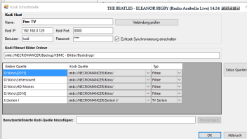

In Filmsets/Dateien und Quellen musst du doch in den beiden Reitern Kodi und Experten den Pfad zu den Bildern der Sets angeben. Wenn du auf deinem lokalen PC das Laufwerk gemappt hast auf z.B. X:\zz_Thumb_Sets
siehe hier: http://abload.de/img/filmsets-dateienquelljhsr2.png
in Kodi in der Sources.xml sind die Filme dann aber als smb angebunden, musst du im Ki genau diesen Pfad dann so angeben: smb://192.168.2.220/filme/zz_Thumb_Sets
siehe hier: http://abload.de/img/kodi-interfaceh0jkv.pngJetzt klarer?
Oder anderster:
Wenn du den Button "Setzt Quellen" drückst wird die Spalte "Kodi Quellen" gefüllt. So wie dort eingetragen musst du jetzt oben den Pfad für den Filmset Ordner eintragen. -
