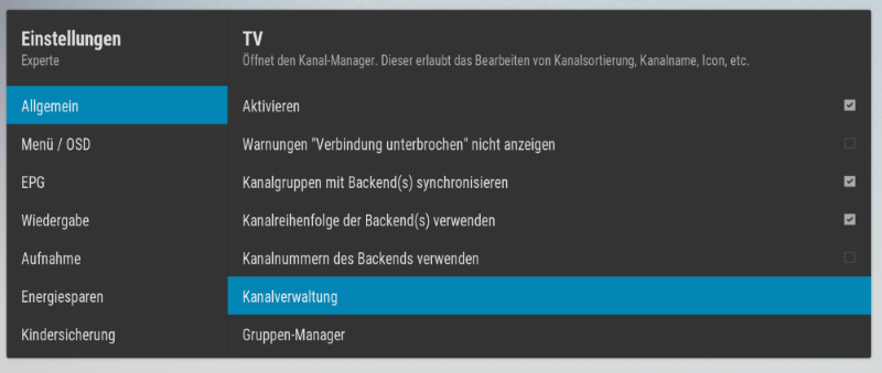

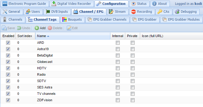

    Wenn ich in der Gruppenverwaltung meine Gruppen und die jeweiligen Sender hinzufüge sind sie nach dem Neustart wieder verschwunden.
    Kann mir jemand weiterhelfen`?
  • Wenn ich in der Gruppenverwaltung meine Gruppen und die jeweiligen Sender hinzufüge sind sie nach dem Neustart wieder verschwunden.
    Gut Frage, probier mal aus die Gruppen hinzuzufügen und dann unter addons -> Dienste -> das Tvheadend addon zu deaktivieren
    Es könnte sein das beim neustart nicht schnell genug deine Einstellungen gespeichert werden. Beim Deaktivieren wird es aber Tvh normal heruntergefahren.
    Also ändern, deaktivieren, neustart , aktivieren, neustart.

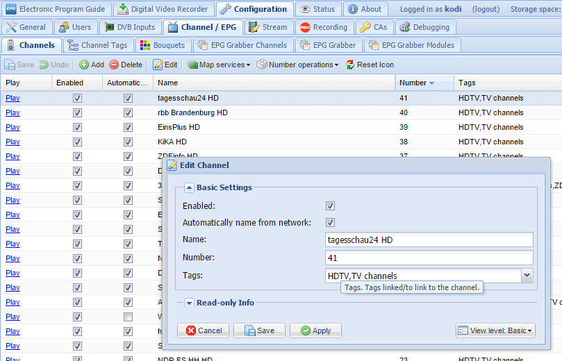

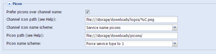

  • So also Gruppen bleiben weiterhin verschwunden wenn ich sie neu anlege.
    Picons bis auf 4-5 passen nun alle zu den Sender Transpondern.
    Hab nochmals was Gruppen anbelangt deaktiviert wieder aktiviert usw. aber sie bleiben jedesmal verschwunden nach einem neustart.
