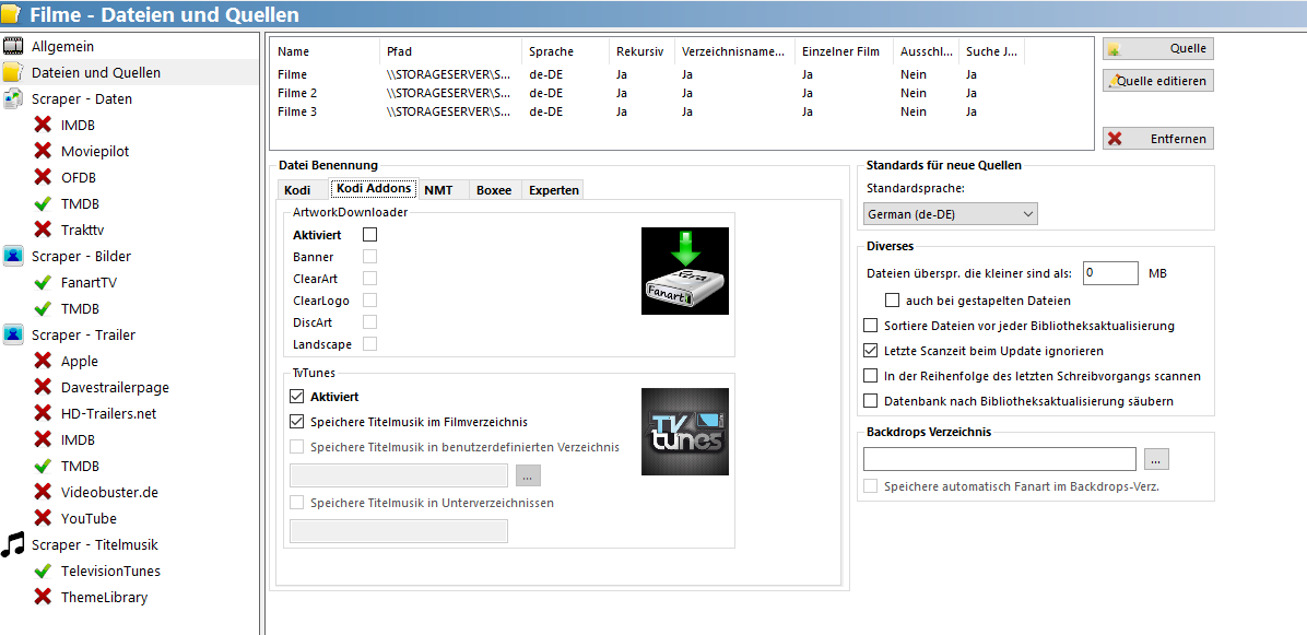

  • Ich habe im Kopf, dass man mit EMM den AD nicht mehr benötigt, stimmt dies und wo stell ich dies ein?
    Wenn du das Kodi Interface (KI) zum Synchronisieren nutzt, dann wird weder AD noch MSAA in Kodi benötigt, da Ember die zusätzlichen Bild-Pfade ebenfalls an Kodi übermittelt. Es spielt aber grundsätzlich keine Rolle, welche Dateinamen du für die Bilder verwendest. Eine Übersicht über die verwendeten Dateienamen findest du hier: Link
    Da Kodi bei einem Export der DB immer <filename>-imagetype.ext verwendet würde ich aber die AD-Defaults in Ember deaktivieren und dafür die KI Defaults nutzen (ist beides unter Settings => Filme => Dateien und Quellen => Dateinamen zu finden).

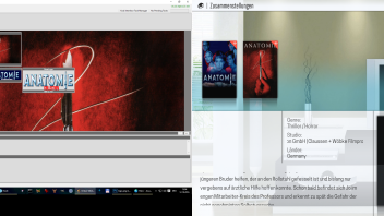

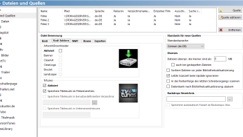

    Wenn du dann auch noch den MSAA ausknipsen möchtest, musst du in den Filmset noch die Einstellungen machen, wie hier auf dem 2. Bild und 3. Bild zu sehen ist.

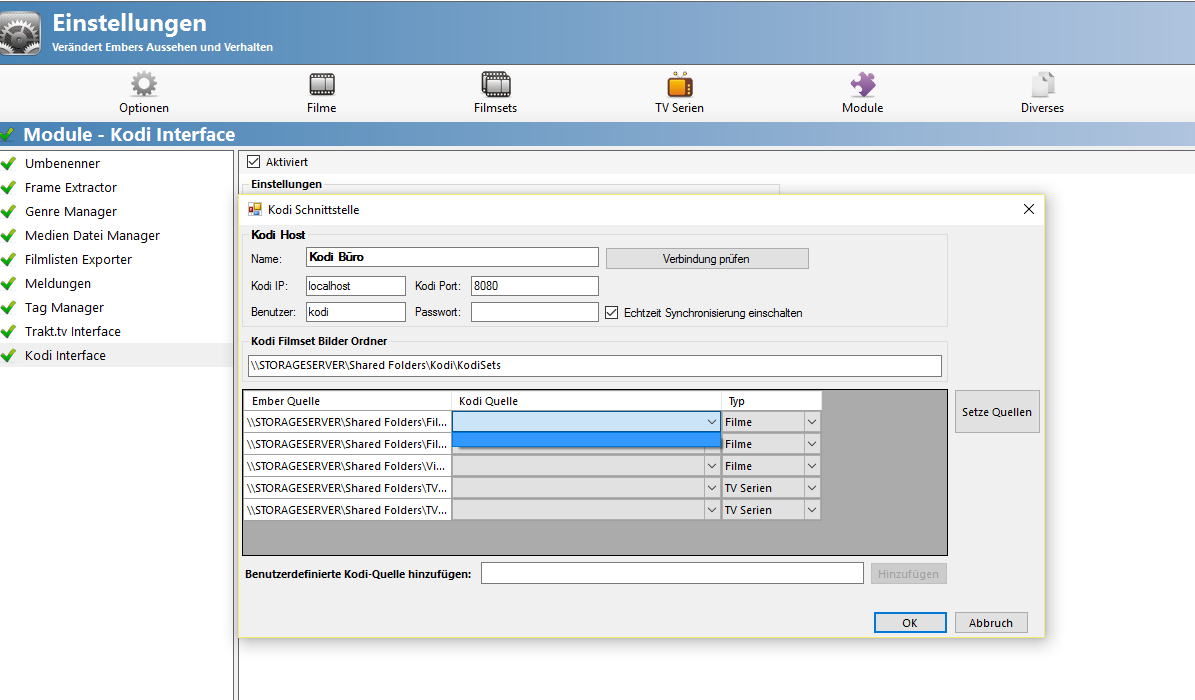

    Anscheinend mache ich was falsch mir funktioniert weder die Logos für Filme und Serien noch Sets.
    Was funktioniert genau nicht? Checklist:
    - Die Bilder werden gescrapt und Ember macht einen grünen Hacken in der Liste?
    - Du hast in der Host-Einstellung die Quellen gemappt?
    - Du hast unter Kodi MovieSet Artwork Folder einen Pfad eingetragen, der von Kodi erreichbar ist (smb://SERVER/SHARE oder wenn der Ordner auf dem selben PC wie Kodi ist geht auch D:\ORDNER)?
    - Kodi läuft und Webserver ist aktiviert (Check Connection)?
    - Du bist in Kodi mal raus aus der Filmansicht und wieder rein, damit Kodi einen neuen Abruf in der DB macht?

  • @pacoma du hast in den KodiInterface Settings "Echtzeit Synch" aktiviert. Dann muss Kodi immer am laufen sein, wenn du mit Ember arbeitest, ansonsten ist deine Kodi-db bald nicht mehr auf dem aktuellen Stand.
    Momentan gibt es in Ember nichts, woraus ersichtlich wäre, ob Film mit Kodi gesyncht ist bzw. wurde. Es gibt auch nichts in Ember, wo ausstehende Neueinträge oder Änderungen 'gepuffert' werden, um sie dann in einem Rutsch an Kodi zu übermitteln.
    Danke Dir @DanCooper genau das Wars, macht es sinn trotz MySQL DB alle Kodis zum Kodi Interface in EMM hinzuzufügen?
    Du solltest noch bei allen Kodi-Clients das "Bibliothek aktualisieren" abschalten, sonst hast du Thumbs unter Umständen doppelt im Verzeichnis Thumbnails gespeichert. Aber texturecache.py muss ja auch noch was zu tun haben. :)
