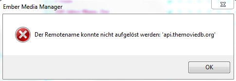

  • Guten Morgen
    Bei mir schmiert der Ember (Alpha 22) zum wiederholten mal ab, mit folgender Fehlermeldung:
    Arbeitsspeicher ist bei mir genügend vorhanden
    System win7 Ult, 16GB Ram, Program läuft auf SSD
    LG
    Frank
    Ember ist zur Zeit noch x86, somit steht für alle laufenden x86 Programme nur knapp 4GB zur Verfügung.
    Meistens liegt das Problem daran, dass keine Limits bei den Extrathumbs und Extrafanarts definiert sind. Somit lädt Ember immer alle Fanarts runter, was dann vor allem beim Anzeigen des Edit Dialogs dazu führt, dass hundert FullHD Bilder als Bitmaps geladen werden. Als Bitmap wird gegenüber JPG das ca. 5-10x an Speicher benötigt.
    Falls der Fehler beim Scrapen auftaucht müsste ich hingegen wiedermal nach einem Speicher-Leak suchen (bitte nicht).
