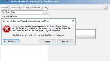

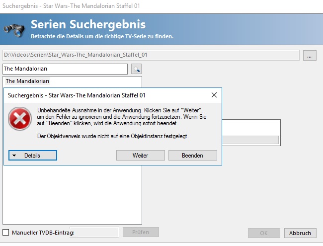

  • Hi,
    ich hab seit langem nochmal eine neue Serie in Ember eingelesen und wollte diese nun scappen, nachdem ich die DB aktualisiert habe.
    Beim Drücken auf die "Lupe" bekomme ich einen Fehler wie im Anhang auf dem Bild zu sehen, in den Details steht
    https://pastebin.com/hpbd2CqD
    Ich kann dann zwar auf weiter klicken, aber dann wird ewig gesucht, es passiert aber nichts.
    Anbei der Ember Log
    EDIT,
    Die Lösung war TVDB einfach zu deaktivieren....
