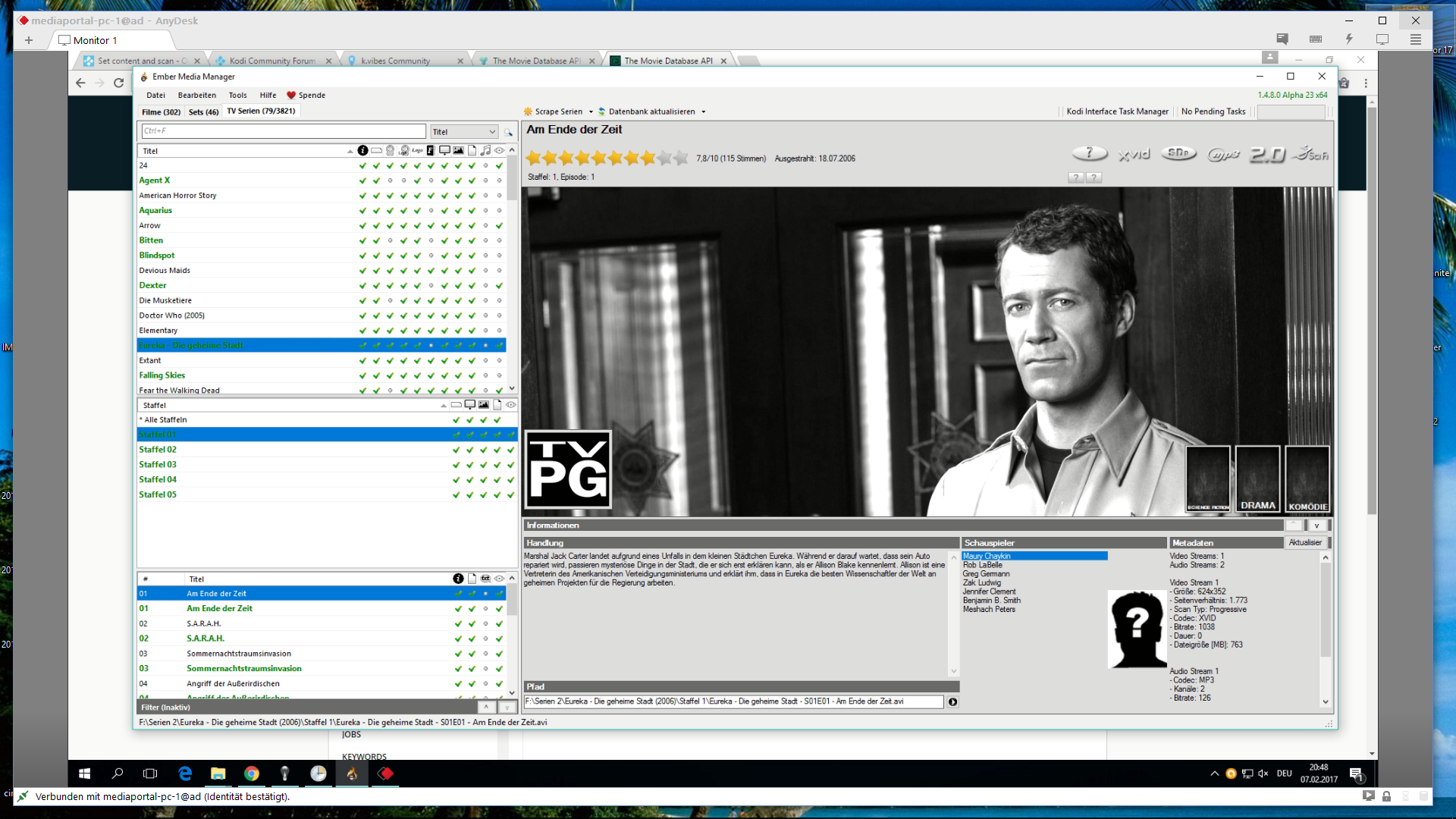

  • wenn ich den ordner Mike & Molly versuche zu scrapen aber KEINE nfo datei vorhanden ist, dann würde er ja demzufolge wieder die falsche Serie automatisch nehmen ohne nachzufragen.
    wenn die nfo im ordner ist mit der passenden ID dann scraped er die serie richtig, ist ja auch logisch weil dann die id schon vorhanden ist. liegt aber auch an meinem workflow ich scrape neue Staffeln und verschiebe sie nach dem scrapen in einen extra ordner wo schon alle fertig gescrapten serien lagern.

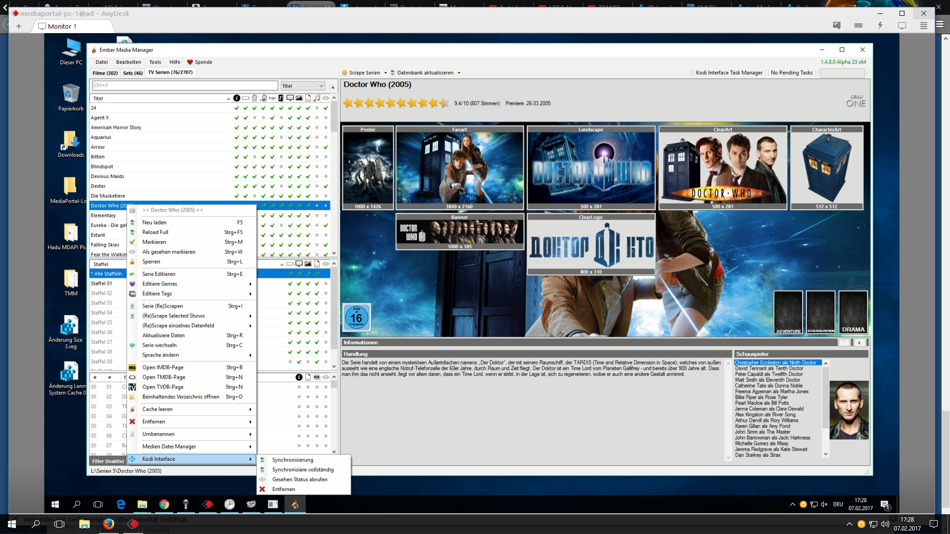

    Und irgendwie komm ich nicht mit dem ändern einer bestehenden Serie klar. Doctor Who wurde die uralte genommen so ist es nun auch in der KODi DB. So also gestern mit emm die aktuelle Serie gescrapt durch Serie wechseln. Danach DB säubern und aktualisieren über Kodi Interface, aber in Kodi ist immer noch die alte drin. Aber auch keine doppelte.
    Du must ein Sync über das Kontextmenü machen, nur so wird gesynct. Über Tools => Kodi Interface => Datenbank updaten wird nur ein normales DB-Update in Kodi gestartet, welches ja bekannterweise bereits in die DB aufgenommene Medie komplett ignoriert. Und so lange sich die Dateinamen nicht verändert haben bringt auch ein Datenbank säubern nichts, denn die Dateien sind ja immer noch vorhanden.

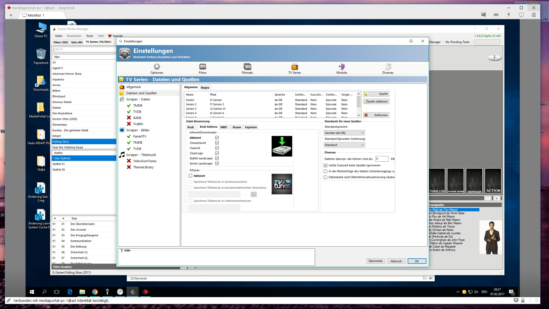

  • jedoch nur die, welche Kodi von Haus aus kennt und unterstützt.
    Kodi kann die Bilder die EMM herunterlädt nutzen, da EMM dies passend benennt.
    Für alle anderen Bilder wie CharacterArt, ClearArt, ClearLogo, Discart und Landscape wird zusätzliche Software benötigt
    Damit meinst du EMM ,oder in Kodi selber noch ein Addon ? Wenn ich das richtig verstanden habe, ist dein Tool ein voll umfassendes. In Kodi, kann ich sämtliche Addon's die was mit Artwork DL und Info Scraper zu tun haben deaktivieren, da diese dadurch überflüssig werden und EMM alle Infos und Grafiken liefert, auch CharacterArt, ClearArt, ClearLogo, Discart und Landscape. Durch den Sync kann dann auch Kodi mit CharacterArt, ClearArt, ClearLogo, Discart und Landscape was anfangen ?
    Wenn das alles so richtig ist, werde ich die ganzen Addons deinstallieren, den local info scraper bräuchte ich dann auch nicht mehr, da das EMM übernimmt ? Also brauch ich auch kein Auto DB Update Addon und die automatischen Aktualisierungen bei den Quellen, kann man auch deaktivieren ?

    Mit Software meinte ich Ember, genau gesagt das Kodi Interface von Ember oder ein Addon wie ArtworkDownloader und MovieSet Artwort Automator in Kodi. Den AD wie auch MSAA brauchst du mit dem Kodi Interface nicht mehr, da das KI in der Lage ist, Kodi die entsprechenden Pfade der Bilder mitzuteilen, damit sie in die Kodi-DB geschrieben werden.
    Den "local Info only" Scraper brauchst du aber noch, denn du must einerseits IMMER in Kodi der Quelle den Inhalt (Film, Serie oder Musikvideo) mitteilen und einen Scraper festlegen. Ansonsten findet Kodi nicht's in der Quellen. Der "local Info only" Scraper nutzt im Gegensatz zu den anderen Scraper NUR die lokal vorhandenen Infos und Bilder, während dem alle anderen Scraper auch gerne noch zusätzliche Sachen aus dem Internet nachladen.
    Das DB Update Addon kannst du eigentlich auch deinstallieren.

    Schau mal bitte den Screenshot an, müsste das dann alles Deaktiviert werden, da der AD ja dann in Kodi deaktiviert wird.. Oder wie darf ich die Optionen verstehen ?
    Zu dem Problem was ich ein paar Post's weiter vorne angesprochen habe in Bezug auf BulkRenamer und dann fehlende Einträge in der DB, die bekomme ich nur raus, wenn ich die Komplette Serie aus der EMM DB lösche, den Ordner komplett bereinige bis auf die Mediafiles und dann über Datenbank aktualisieren -> Serien 4 z.B. in meinem Fall die Serie wieder neu einlesen lassen und scrapen ? Weil bei allen Serien wo dann beim Scrapen die Meldung kam, solle die Quelle anschließen wo File xy liegt, sind mehrere Folgen gleich mit den falschen Pfaden oder Dateinamen. Kann schon sein das ich beim ersten mal das ganze beendet hatte, weil es meeega lang dauert. Denke daher werde ich die Falscheinträge haben. Kontextmenü -> Neu Laden / oder Serie aktualisieren
    Ich habe dazu mal noch einen Screenshot. Die grünen sind nun die richtigen, die die schwarzen sind die alten mit einer falschen Ordnerstruktur. Muss ich hier nun manuell alle falschen Einträge rauslöschen, oder kann ich das irgendwie aktualisieren, das EMM die falschen Daten rausschmeißt ? Oder Muss hier die ganze Serie aus der DB, alle Infos aus den Ordnern und das ganze von vorne neu einlesen und scrapen ?
    Hm und noch was ist mir gerade aufgefallen, was passiert da gerade ?
    Ich habe eine weiter Quelle unter Serien hinzugefügt. Einstellungen übernommen und geschlossen. Nun habe ich massig Task's und unten Links steht "Episode hinzugefügt :......" Dort fügt er einen haufen zu den ich eigentlich schon in der DB hatte. Er zeigt auch Serien grün an, die schon vor dem hinzufügen der Quellen da waren und auch schon fertig gescrapt und in Kodi. Oder wird hier automatisch ein komplettes Update in EMM durchgeführt, wenn man eine Quelle hinzufügt ?
    Und wie lang bleiben die jetzt grün markiert ? Ich muss mir morgen genauer anschauen, was da los ist, aber dann sollten die Serien noch markiert sein damit ich weiß welche das waren...

    Kommt eine neue Staffel zu einer vorhandenen Serie dazu Kontexmenü -> KI -> Sync
    Gilt das TOOL's auch für Filme die frisch hinzugefügt werden, die es in noch keiner DB gab, normal ja schon ?
    Ganz hast du's leider immer noch nicht. Ich denke, ich werde die Tage mal ein Tutorial zum KI schreiben :rolleyes:
    Ich versuchs aber trotzdem noch ein letztes Mal (nicht böse gemeint, aber ich verliere so einfach sehr viel Zeit, die ich in frischen Code investieren könnte):
    • RealTimeSync eingeschaltet macht nur dann Sinn, wenn Kodi nebenher läuft. Ansonsten laufen alle Anfragen an Kodi ins leere und ausser Log-Einträgen wird nichts produziert.
    • Tools => Kodi Interface brauchst du auch dann nicht, wenn RealTimeSync deaktiviert ist. Du kannst gant normal über das Kontextmenü manuell Syncen. Wenn Kodi die Datei nicht kennt, dann wird automatisch gesucht.
    • Eine neue Staffel, Episode oder ein neuer Film ist kein Problem für das KI. Wenn RealTimeSync aktiviert ist, dann sucht Kodi im Notfall automatisch nach den neuen Dateien. Wenn RealTimeSync deaktiviert ist, dann muss du manuell über das Kontextmenü syncen.
    • Tools => Kodi Interface wird nur dann benötigt, wenn die Sachen trotz Sync nicht in Kodi auftauchen. Passiert aber eigentlich höchstens bei Serien und auch nur dann, wenn die Serie komplett neu ist. Scheint irgendein Problem bei komplett neuen Serienpfaden zu sein. Was hierbei noch wichtig ist: Wenn irgendwas nicht in Kodi auftaucht, dann immer erstmal in Kodi zurück zum Hauptmenü und dann nochmals in die Film bzw. Serienliste, damit auch wirklich der aktuellste Datenbankstand abgerufen wird (manchmal funktioniert die on-the-fly Aktualisierung der Ansicht nicht).
    Genau. Wenn du mit dem Kodi Interface arbeitest, dann solltest du im Reiter Kodi die Erweiterte Bilder => Kodi Interface aktivieren. Der AD verwendet wie bereits erwähnt komische Dateinamen für die Bilder, deshalb gibt's dafür separate Einstellungen.
    Was du nach Änderungen an den Dateinamens-Einstellungen noch machen solltest ist alle Film neu zu laden, damit in der Ember-DB nur noch die KI Dateinamen drin sind. Kannst du über Tools => Alle Filme neu laden machen. Das selbe gilt für Serien.
    Falls RealTimeSync aktiviert ist, wird nochmals alles neu gesynct.
    Es gibt Einstellungen, bei den Ember die Quellen neu einlesen muss (Änderungen an den Filter oder zulässigen Dateinamen z.B.). Wenn du nur eine neue Quelle hinzugefügt hast, dann sollte er eigentlich nur diese Quelle automatisch durchsuchen.
    Ach diesbezüglich wird's in der nächsten Alpha noch einiges an Verbesserungen geben.
    Der Status New (grün) wird vor jedem Datenbank-Update zurückgesetzt.
