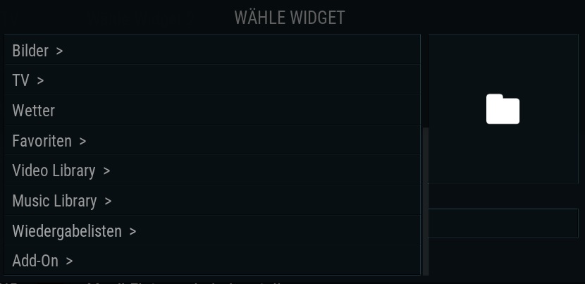

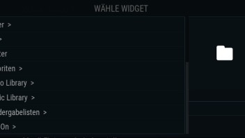

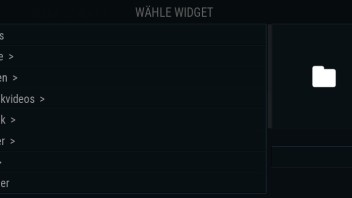

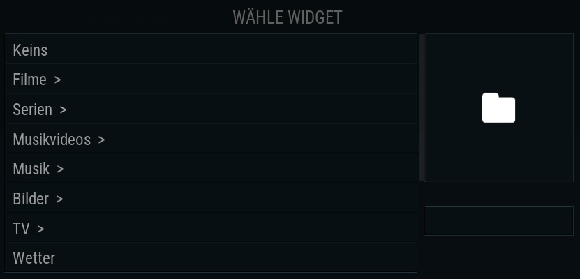

    hast schon unter skinsettings / HomeMenü Einstellungen / unter Widget1 dann LatestNews oder TVHighLights wählen...
    und wo da habe alles durch nichts gesehen leider
    habe in jeden Ordner alles durch nun drei mal und nix ist da.
