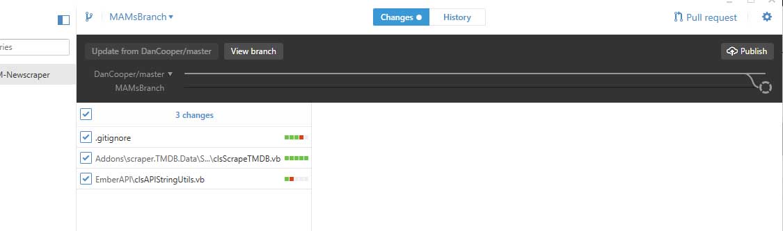

    Software? dieses "GitHub Desktop" Only You Can Shave Yakkind (3.0.12.0) c42ff11
    (ok, der GUI Bug ist weg, habt ihr also schon mal irgendwann gefixed. Der Test war ja bislang noch mit der Releaseversion. Nun brauche ich einigen Windmühlen schon nicht mehr hinterherjagen)

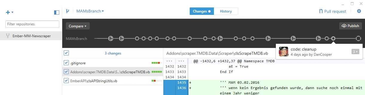

    So siehts aus:
    Einmal editiert, zuletzt von mam (5. Februar 2016 um 16:04)
  • Nun, du kannst eben links Compare auswählen und dann DanCooper/master. Danach sollte ein Button Update erscheinen, mit dem du dann den aktuellen Stand holen kannst.
    Na ja, vor allen Dingen der Konjunktiv "sollte" trifft zu :)
    Der meint ja, er wäre sowas von synchron... das ist nix zu updaten...
    Ich hab da nur die Option "Publish" (was Du sicherlich nicht willst) und "Pull Request" (wo ich keine Ahnung habe, wofür das gut sein könnte)
  • hmm, wenn ich in Visual Studio den Git Kram anklicke, dann sehe ich Änderungen von heute und von den letzten Tagen (und Emailadressen, die bestimmt nicht hier angezeigt werden sollen, also keinen Screenshot). Frage ist nur, ob die eingepflegt sind, oder nur angezeigt werden.
    Der letzte Eintrag ist "fixed: Language and Help String logging" von einem DanCooper <email> heute 5.2.16 umd 11:13:58
  • Ich denke das Problem liegt daran, dass du in deinem Fork nebem dem master noch einen neuen Branch MAMsBranch erstellt hast. Dieser ist aktuell auch noch nicht Published, deshalb auch der Button oben rechts. Publishen tust immer nur in dein eigenes Fork, nicht in meines.
    Du müsstest jetzt mal deine Änderungen commiten und dann dein Branch auf master umstellen, dann solltest du mit meimen master syncen können.

    Du müsstest jetzt erstmal vom MAMsBranch auf dein master wechseln, dazu musst du vorher deine Änderungen in MAMsBranch commiten oder mit rechter Maustaste rückgängig machen.
    Wenn du dann im master bist kannst du wieder über Compare mit meinem master vergleichen und dann entsprechend updaten.
