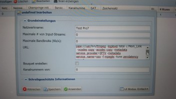

    Was hab ich gemacht?
    1. Netzwerk angelegt: IPTV Automatisches Netzwerk // Ist das Korrekt oder muss ich hier IPTV-Netzwerk wählen?
    2. Muxe angelegt (unter URL hab ich den befehl aus dem Zitat oben von h00re reingeschrieben, ebenso bei Netzwerk)
    3. Jetzt müsste ich noch einen Service anlegen, so wie ich das gelesen habe. Doch im Raster Services kann ich nichts machen.
    Das funktioniert bei mir nicht. Ich denke ich mache etwas grundlegendes falsch :wacko:
    So sieht das bei mir aus:
    Was genau mach ich falsch? Hat jemand ein Tipp für mich?

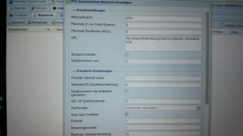

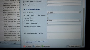

  • Das mit der m3u laden scheint zu funktionieren.
    Habe jetzt Ein Automatisches Netzwerk angelegt und bei URL den Dateipfad zur m3u gesetzt. Sonst nichts eingestellt. Und tatsächlich, alle Sender aus der m3u sind nun als Muxes drin. Jedoch steht überall FEHLER unter Suchergebnis.
    Ein Mux sieht so aus:
    Nun stellen sich mir einige Fragen:
    1. Damit das ganze funktioniert, muss da bei Suchergebnis etwas wie OK oder Erfolgreich stehen?
    2. Wenn ja, welche Schritte muss ich noch unternehmen? Hab ich etwas vergessen?
    Bin noch TVH Anfänger und bin um jede Hilfe dankbar.
    Vielen Dank noch mal!
    4 Mal editiert, zuletzt von beezz (19. Januar 2016 um 16:54)

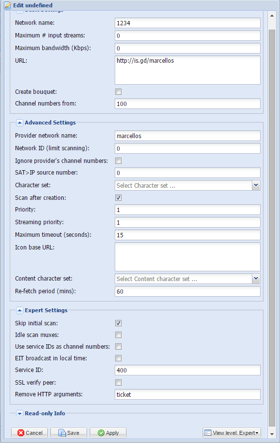

    Grundsätzlich funktioniert es. Wenn ich die iptvsaga liste lokal mit file://pfad_zur_m3u angebe, dann werden 397 muxes und 9 Services erstellt. Diese 9 funktionieren auch.
    Was ich in diesem Zusammenhang herausgefunden habe ist, wenn ich ein Netzwerk erstelle mit einer lokalen m3u, und bei Service-ID = 0 Eintrage, dann werden die Muxes gescannt, und es werden nur Services erstellt, die dann auch funktionieren, sprich der Link, welcher tvh erstellt, ist dann auch in VLC z.B. abspielbar.
    Wenn ich bei Service-ID irgendwas eingebe, z.B. 100 oder 200, werden so viele Services erstellt wie muxes.
    Es funktionieren dann jeweils nur die die ein OK haben.
    Wenn ich ein Netzwerk erstelle und bei URL den http_Pfad://zur_URL_von_iptvsaga.m3u eingebe funktioniert das bei mir nicht. 0 Muxes.
    In der Ausgabe steht dann:
    httpc: 544F: Unable to connect to http://www.iptvsaga.com:80 - Name or service not known
    iptv: unable to open http client
