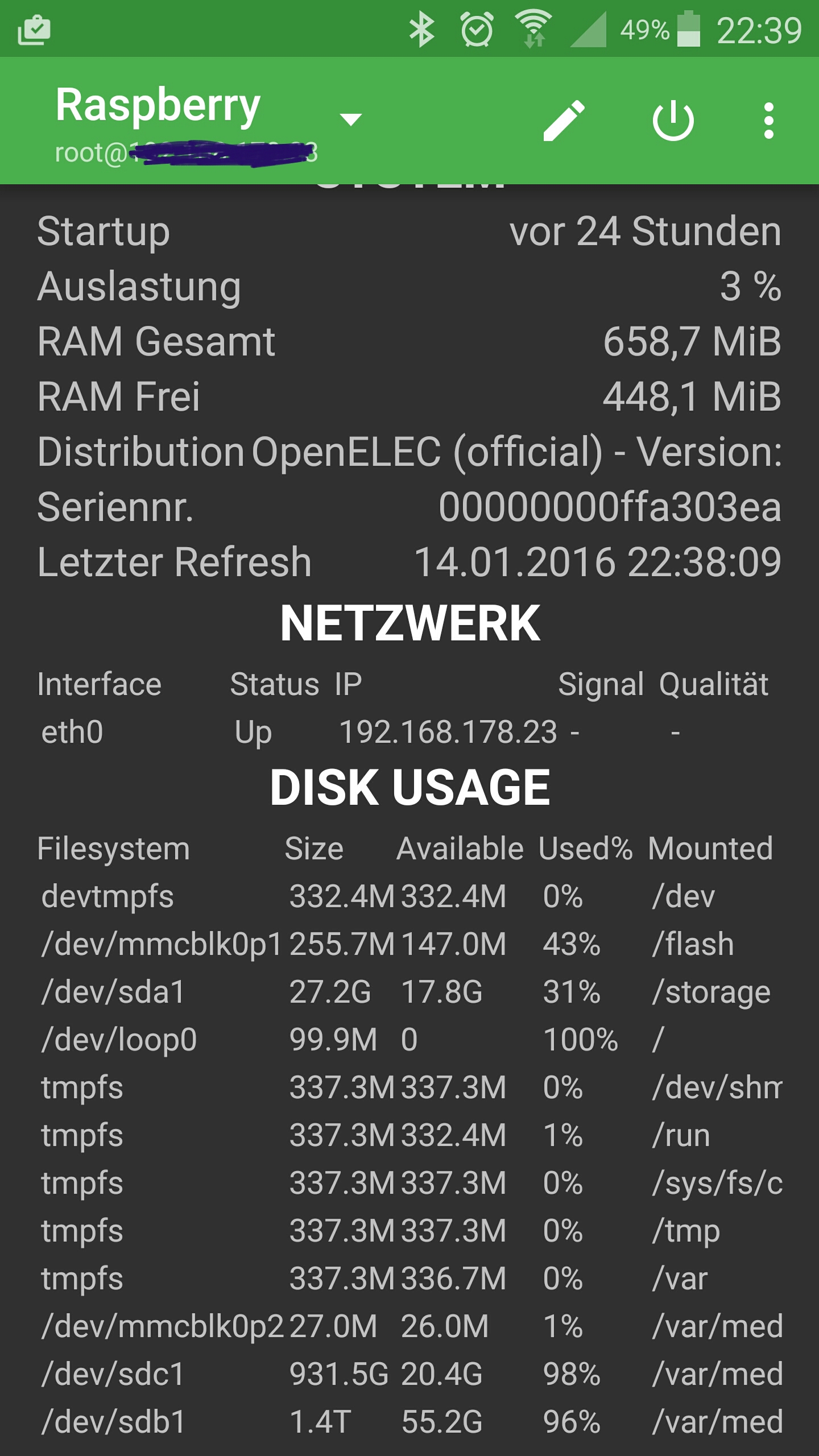

    Ich habe folgendes Problem. Beim Backup des Systems mit dem OpenELEC Backup bekomme ich seit ein paar Tagen immer die Meldung "Backup nicht möglich wg zuwenig Speicher".
    Ich habe einen Raspberry pi 2, aktuelles OpenELEC, das System ist installiert auf einer Sd-karte (boot) und einem 32gb USB-Stick.
    Das Backup wurde bisher immer in den Ordner Backup auf dem USB-Stick gespeichert. Nur anscheinend meint openelec nun da wäre zu wenig Platz (noch 17gb frei)
    Nun meine Frage:
    1. Wie kann ich den Fehler beheben?
    2. Gibt es eine Möglichkeit ohne Neuinstallation Openelec wieder nur komplett von der SD-Karte zu nutzen?
    hier noch eine Übersicht der Laufwerke etc.

  • Hallo,wenn ich das richtig sehe bist Du bei den Openelec Settings:
    Backup OpenELEC Configuration Addon
    "The ability to backup your data is always a welcome feature to any OS. This will create a tarball of everything in your /storage/.kodi folder (library, settings, etc), /storage/.config (OE Configs), and /storage/.cache (OE Settings addon configs)
    Create System and Kodi Backup
    Create a tar archive containing all OpenELEC and Kodi configuration settings, databases and thumbnail content. Backup files will be stored in /storage/backup
    Restore Backup
    Restore a tar archive backup previously created using the backup option above "
    hast Du im Backup Ordner mal nachgeschaut ob sich da zu viele alte Backups angesammelt haben, also die tar Archive?
