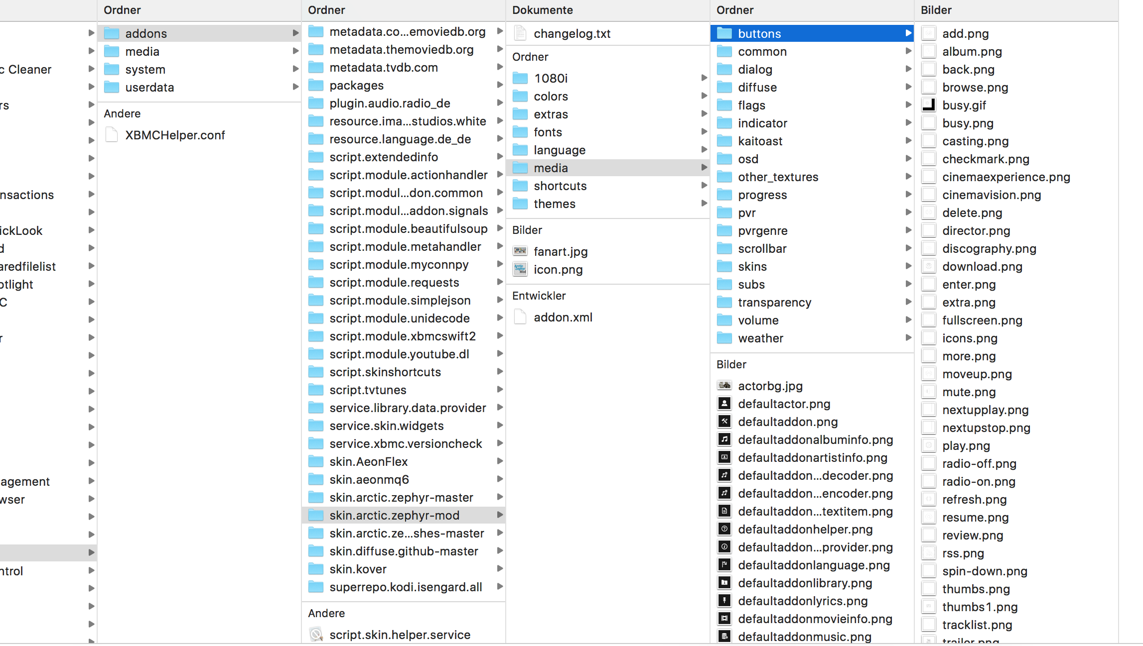

  • Okay im Media-Pfadt befindet sich aussließlich die texture.xbt. Habe sie eben mit nem Editor geöffnet und es sieht nach einem ziemlichen Durcheinander aus :) Jedenfalls sind ziemlich viele Pfade zu irgendwelchen Bildern erkennbar (auch wenn sich diese Pfade nicht auf meinem Rechner zu befinden scheinen?). Gibt es irgendein Stichpunkt wonach ich in der texture suchen könnte? Ich nehme mal an der Editor ist auch nicht unbedingt zum öffnen der texture geeignet (bzw. zur übersichtlichen Darstellung)?

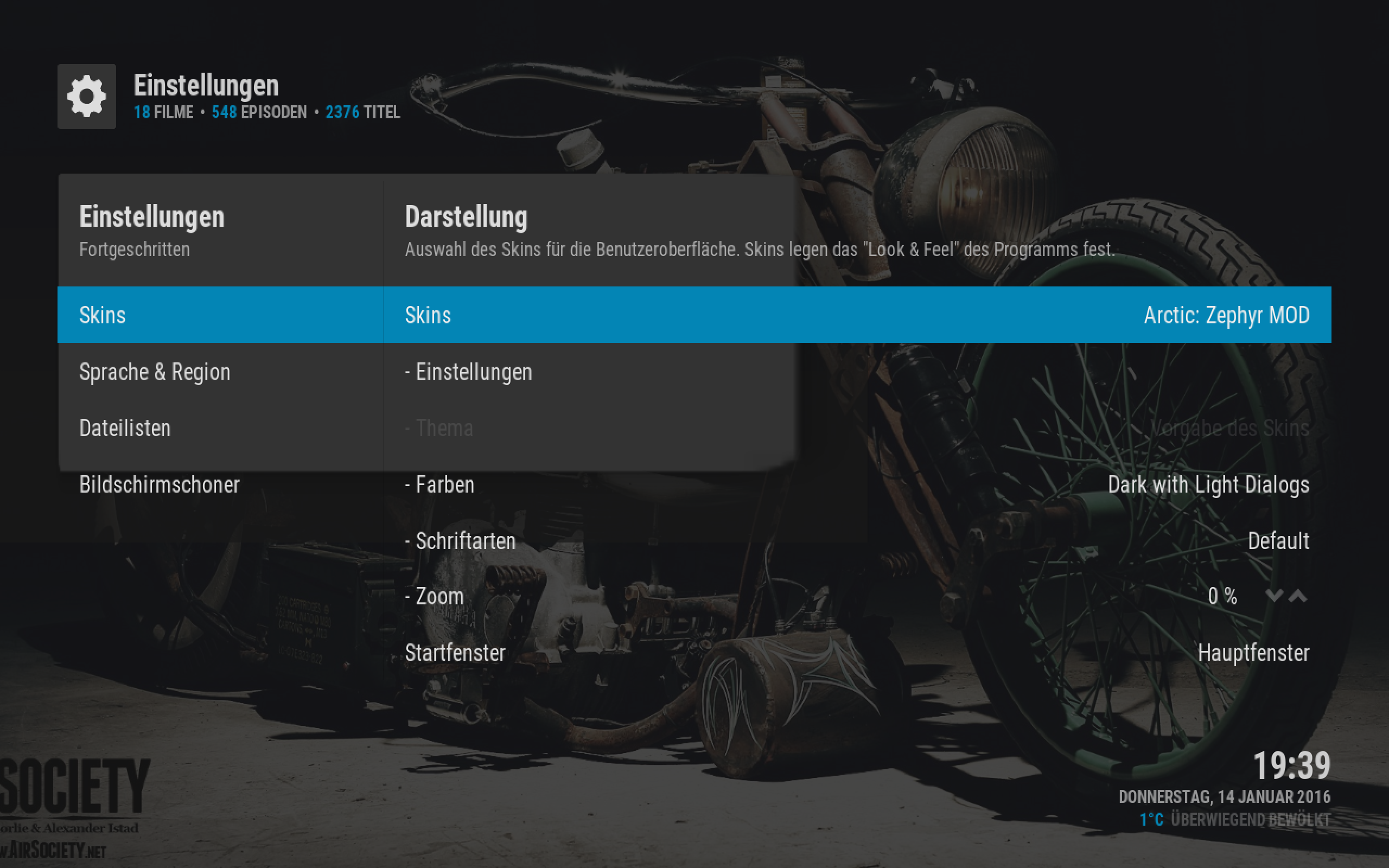

    Ich benutze ebenfalls eine gemoddete Arctic Zephyr -Version und während dieser kurzen Ladezeit ist immer der anfangs Original eingestellte Hintergrund zu sehen. Ich hoffe ich darf das Bild verlinken?
    Skin MOD - Arctic Zephir MOD 3.1.2
    Da mein Skin allerdings schwarz eingestellt ist, erscheint die Struktur in schwarz.

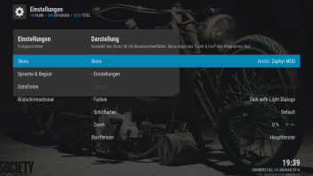

  • Also das Standart-Hintergrundbild taucht erst kurz auf, nachdem ich wie gesagt vom Homescreen zb in eine Bibliothek wechsle. Das ist aber wirklich nur so kurz da, dass es vermutlich dem einen oder anderen gar nicht erst auffällt! Mich störts aber :)
    Wenn also eine kurze Ladezeit beim wechseln in ein Menü auftritt:
    Hintergrundbild Startbildschirm --> Standart Hintergrundbild vom Skin --> Fanart (oder wieder Hintergrundbild vom Startbildschirm, je nachdem ob ich eine Bibliothek oder Dateimanager/Einstellungen öffne)
