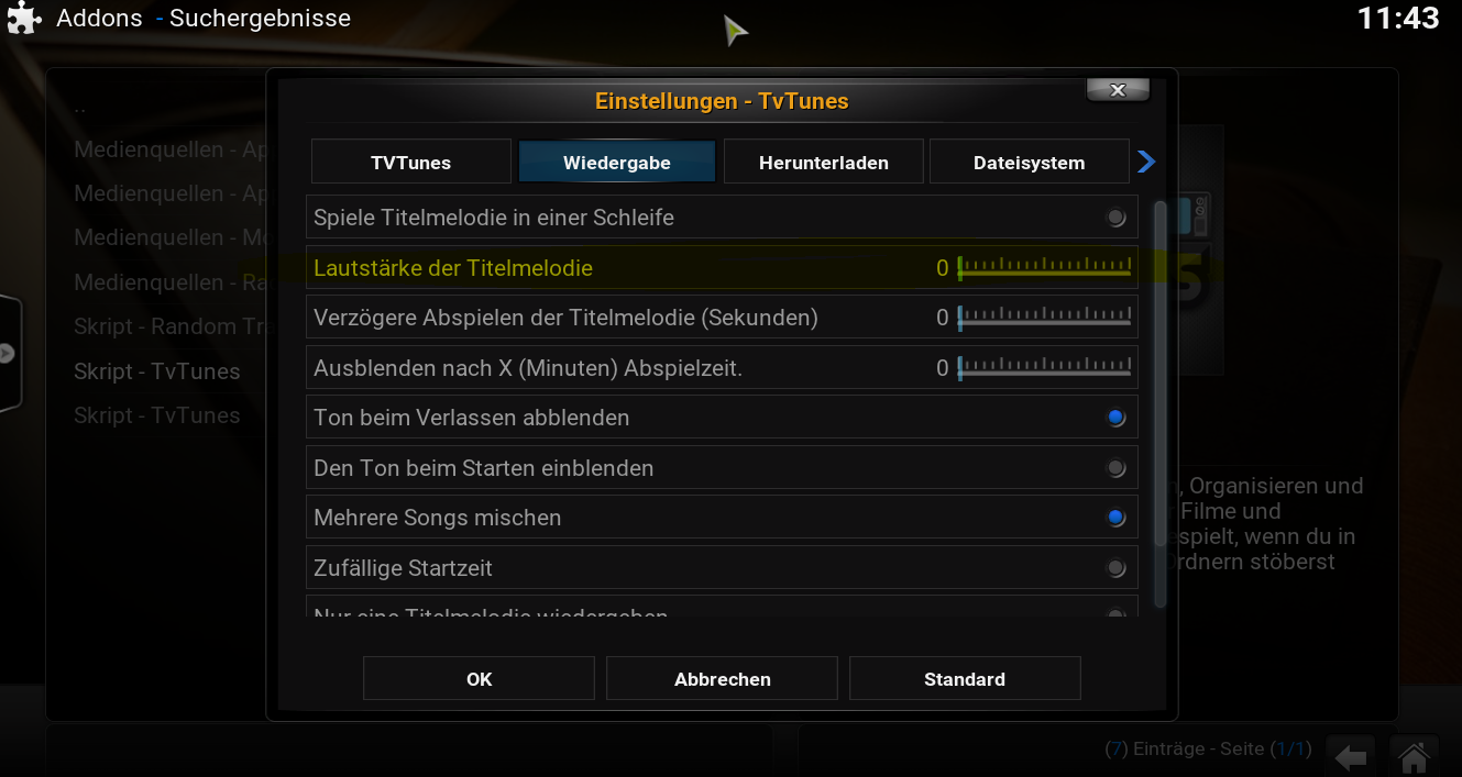

    danke für deine Antwort. Genau da bin ich in dieser Sekunde auch gerade :)
    Den Regler habe ich auf 100 gestellt und es sah auch erstmal so aus als wenn es funktionieren würde:
    Ich starte ein Lied, gehe zurück auf den Homescreen und öffne die TvShows - Library. Dann wird ein Titelmelodie mit 0db gespielt! Super! Wenn ich danach dann aber eine Serie starte oder erneut ein Lied, ist die Lautstärke wieder genau auf -47db reduziert.
