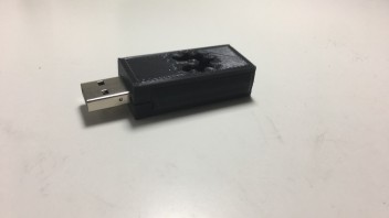

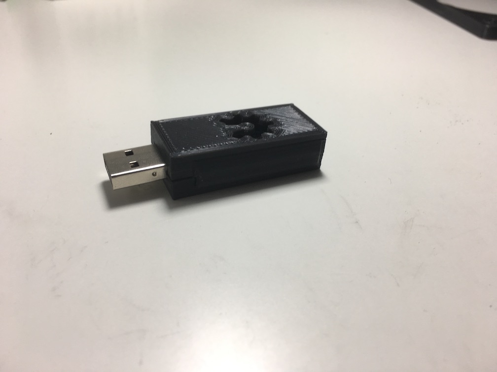

ist der cc2531 in dem Set oben bereits enthalten oder was ist das genau? Gibt es für diese Sticks auch ein Gehäuse?
Ja, das ist dieser "USB-Stick". Gehäuse: https://www.thingiverse.com/thing:3731958
Ok, danke für die ausführliche Antwort. Ich werde mir das Set einfach mal bestellen.
Gibt es hier jemanden mit einem 3D-Drucker, der dazu bereit wäre, mir so ein Gehäuse zum Unkostenpreis zu drucken?

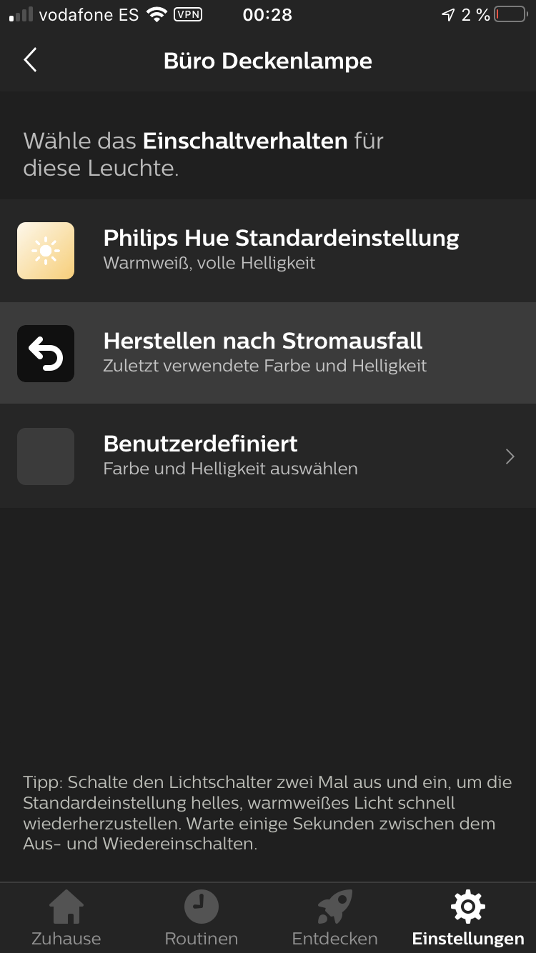

Bei der HueBridge kannst du übrigens pro Leuchte das Einschaltverhalten konfigurieren. Also das was nach einem Stromausfall passieren soll, siehe Screenshot. Geht das mit dem Zigbee Stick dann nicht mehr? Voraussichtlich kann ich das in FHEM konfigurieren.
Aha interessant, das kannte ich noch nicht. Gab es wohl noch nicht als ich das letzte mal in die App geschaut habe.
Ich denke das gibt es da nicht und muss selbst implementiert werden (weiß ich aber nicht).
