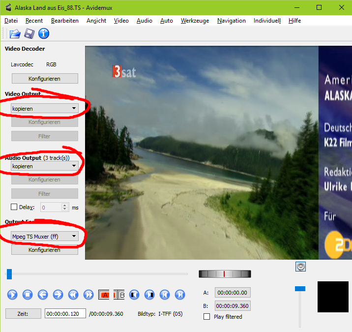

  • Also die TS sind einfach defekt gemuxt worden, der PotPlayer schluckt es zwar aber VLC und alle anderen die z.B. auf FFmpeg aufbauen (Kodi etc) bekommen es nicht hin.
    Ich würde einfach mal bei Technisat nachfragen ob es einen Patch oder Firmware Update (schon gemacht ?) gibt wo das behoben wird.
    Sonst musst du alle *.ts mal ummuxen, mit z.B. Avidemux (siehe Bild) dauert nicht lange. (öffnen , so einstellen wie auf dem Bild, speichern)
