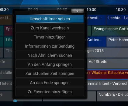

äh wie setz ich einen umschalttimer via Channelliste?
du gar nicht
.. Macht ja wenig sinn aufs laufende Programm einen Timer zu setzen.. Nur da ich kein EPG hab hab ich das eben über einen Button mit Play media versucht irgendwie zu simulieren.
also auch der zweite TEst Timer gesetzt und auch einen anderen Sender geschaltet, timer funktioniert beendet aktuelle Sendung startet aber wieder den zuletz gesehenen Kanal und nicht den Kanal, auf welchem der Timer gesetzt wurde. Denke du bis ganz ganz ganz nah dran

Ich setze ja im Fulscreen den Pfad des Players..mit
<onload>skin.setstring(ChannelswitchPath,$INFO[Player.Filenameandpath])</onload>
Dann durch den Alarm schließt er sich..
Wenn nun oben den Timer siehst (sieht auch wie der Infofdialog von Kodi), startet das Fenster beim schließen diesen Pfad.
Kann mir nur denken das das Coresetting "letzten kanal starten" da dazwischenfunkt?Muss ich Morgen mal ausgiebiger Testen mit der Einstellung.
Womöglich wird das dann sobald es PVR ist bevorzug vor dem Play das man selbst setzt.
Was aber auch wieder nicht sein kann - sonst würde ja ein Widget auch nicht gehen.Was noch sein kann:
Dreh mal den Button herum in der includesDialogs Zeile 200
<control type="button" id="1035">
<include>dialog_contextbutton</include>
<onleft>Dialog.Close(106)</onleft>
<onright>Dialog.Close(106)</onright>
<onclick>skin.setstring(Channelswitchdate,$INFO[ListItem.StartDate])</onclick>
<onclick>skin.setstring(Channelswitchtime,$INFO[ListItem.StartTime])</onclick>
<onclick>skin.setstring(Channelswitchtitle,$INFO[ListItem.ChannelName])</onclick>
<!-- <onclick>skin.setstring(Channelswitchtime,23:05)</onclick>
<onclick>PlayMedia("$INFO[ListItem.FilenameandPath]")</onclick>-->
<onclick>AlarmClock(SetTimer,PlayerControl(Stop),0:02,true)</onclick>
<onclick>SendClick(106,1001)</onclick>
<onclick>Dialog.Close(106)</onclick>
<label>Umschalttimer setzen</label>
<visible>Window.IsVisible(tvguide)</visible><!-- -->
</control>Das Dialog Close war womöglich zu weit oben und hat ihn vorm setzen geschlossen - seit isengard ist er da extrem Pinnelig geworden.
Früher konntest jeden Kram fast irgendwie herum reinschreiben..Grüße
läst Kodi abstürzen....
echt? Lustig..
Hab nur das Dialog schließen ans Ende gesetzt.. Merkwürdig..
Zeit clicks davor gehts..Teste es Morgen mal..
So, bei mir sieht die DialogContextMenu.xml jetzt so aus:
XML
Alles anzeigen<?xml version="1.0" encoding="UTF-8"?> <window> <defaultcontrol>1000</defaultcontrol> <include>dialogeffect</include> <coordinates> <system>1</system> <left>0</left> <top>0</top> </coordinates> <controls> <control type="image" id="999"> <description>background image</description> <left>0</left> <top>0</top> <width>340</width> <height>720</height> <texture border="20">DialogBack.png</texture> </control> <control type="grouplist" id="996"> <description>grouplist for context buttons</description> <left>20</left> <top>30</top> <width>300</width> <height max="670">auto</height> <itemgap>2</itemgap> <control type="button" id="3002"> <description>button for switch timers</description> <left>-</left> <top>-</top> <width>300</width> <height>38</height> <font>fontContextMenu</font> <align>center</align> <textcolor>grey2</textcolor> <focusedcolor>white</focusedcolor> <label>Umschalttimer setzen</label> <!-- <visible>System.HasAddon(service.kn.switchtimer)</visible> --> <!-- <visible>Container.Content(LiveTV)</visible> --> <onclick>RunScript(service.kn.switchtimer,action=add,channel=$INFO[Skin.String(ChannelNumberLabel)],time=$INFO[Skin.String(StartTime)])</onclick> <texturefocus border="5">button-focus.png</texturefocus> </control> </control> <control type="button"> <description>Close Window button</description> <left>260</left> <top>5</top> <width>64</width> <height>32</height> <label>-</label> <font>-</font> <onclick>PreviousMenu</onclick> <texturefocus>DialogCloseButton-focus.png</texturefocus> <texturenofocus>DialogCloseButton.png</texturenofocus> <onleft>2</onleft> <onright>2</onright> <onup>2</onup> <ondown>2</ondown> <visible>system.getbool(input.enablemouse)</visible> </control> <control type="button" id="1000"> <description>button template</description> <left>-</left> <top>-</top> <width>300</width> <height>38</height> <font>fontContextMenu</font> <align>center</align> <textcolor>grey2</textcolor> <focusedcolor>white</focusedcolor> <texturefocus border="5">button-focus.png</texturefocus> </control> </controls> </window>
Die Zeilen 37-39 sind da interessant, im der 39 wird auch (das noch nicht existierende) Skript mit den Parametern action, channel und time aufgerufen. Ich versuche mal, dieses Skript heute fertig zu machen.
und? funktionierts?

So, sieht erstmal gut aus, ein Auszug aus dem Log:
Alles anzeigen19:28:30 T:1844 NOTICE: [service.kn.switchtimer] Init Service Aeon KN Switchtimer 1.0.0 19:28:30 T:1844 NOTICE: [service.kn.switchtimer] switchtimer settings (re)loaded, active timers: 0 19:28:55 T:6048 NOTICE: [service.kn.switchtimer] parameter handler called 19:28:55 T:6048 NOTICE: [service.kn.switchtimer] switchtimer added @29.11.2015 19:30, ch:3 19:29:00 T:1844 NOTICE: [service.kn.switchtimer] switchtimer settings (re)loaded, active timers: 1 19:29:01 T:5852 NOTICE: [service.kn.switchtimer] parameter handler called 19:29:01 T:5852 NOTICE: [service.kn.switchtimer] switchtimer added @29.11.2015 20:15, ch:6 19:29:05 T:1844 NOTICE: [service.kn.switchtimer] switchtimer settings (re)loaded, active timers: 2 19:29:18 T:5032 NOTICE: [service.kn.switchtimer] parameter handler called 19:29:18 T:5032 NOTICE: [service.kn.switchtimer] switchtimer added @29.11.2015 23:00, ch:9 19:29:20 T:1844 NOTICE: [service.kn.switchtimer] switchtimer settings (re)loaded, active timers: 3 19:29:55 T:1844 NOTICE: [service.kn.switchtimer] timer @1448821800 deactivated, switch to channel 3 19:30:00 T:1844 NOTICE: [service.kn.switchtimer] switchtimer settings (re)loaded, active timers: 2
Ich habe mal 3 Timer per 'EPG -> Contextmenü -> Umschalttimer setzen' gesetzt und in einen Timer (den ersten) reinlaufen lassen. Umschaltung/Abspielen funktioniert, Timer wird aus Liste gelöscht und die Liste neu geladen.
ABER: Es wird auf den Kanal aus der Radioliste umgeschalten... Wird schon noch.
Wir haben auch das Problem bei der Variante von Marc0810, das der Timer zwar funktioniert, aber wieder auf den zuletzt gewählten Sender schaltet.
