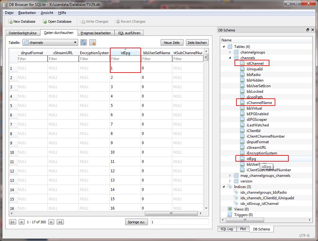

    Ja was bekommt man denn aus dem EPG heraus? Es gibt sowohl die EPG-Datenbank als auch die TV-Datenbank im Ordner Database. Mit irgendwas müssen ja die EPG-Infos verknüpft sein. Wenn ich z.B. eine eindeutige EPG-ID (oder was auch immer) habe, kann ich doch anhand dieser ID mir den Rest aus den Datenbanken holen...
    Etwas später:

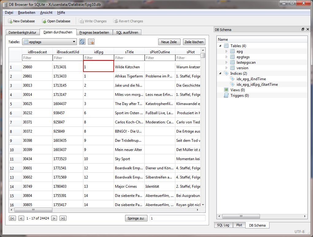

    Ich habe mir sowohl die Epg10.db als auch die TV29.db angeschaut. Es ist kein Problem, anhand einer idBroadcast oder einer idBroadcastUid die idEpg auszulesen, denn die idEpg wird in der TV29.db als Schlüssel für den Kanal verwendet. Die Verknüpfung beider Datenbanken führt also zum gewünschten Ergebnis.
  • @BJ1
    Ich frage mich gerade wie ist die ID, wenn mann nicht alle Sender sondern nur eine Gruppe anzeigen lässt (z.B Kinder) die ID wird meiner Meinung nach dann einfach auch wieder mit 1 - xy auf listet und fals man in der Zwischen zeit dann auf alle Kanäle umstellt kommt dann der entsprechende aus der gesamten liste.
  • Die idEpg aus der TV.db und die idEpg aus der Epg.db sind der gemeinsame Schlüssel. Wenn ich mir zum Zeitpunkt des Umschalttimers zur idEpg (anhand der idBroadcast) die passende idChannel hole, ist es vollkommen egal, welche Gruppe der Kanal, welcher nunmal für die idBroadcast verantwortlich ist, angehört. Im übrigen ist die idChannel was anderes als die iClientId oder die iClientChannelNumber ;) . Lass' Dir mal die Datenfelder der TV.db anzeigen.

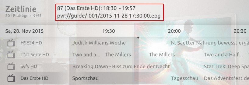

  • So, ich habe mal etwas rumgespielt. Im Anhang mal ein Screenshot, wobei die erste Zeile aus den Infolabeln:
    $INFO[ListItem.ChannelNumberLabel] ($INFO[ListItem.ChannelName]): $INFO[ListItem.StartTime]  - $INFO[ListItem.EndTime]
    sowie die zweite das Label
    $INFO[ListItem.Filenameandpath]
    ist. Wie man sieht, ist das ebenfalls so nicht verwertbar. Jedoch die erste Zeile liefert eigentlich (für mich) alle notwendigen Informationen, um ein Event (Kanalumschaltung) zu gegebener Zeit durchführen zu können. Jetzt stellt sich für mich allerdings wieder die Frage, wo ich das Kontextmenü für die EPG-Ansicht finde.
