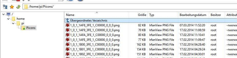

  • hallo,
    ich habe heute mal tvh auf meinem Server installiert und ausprobiert.. funktioniert auch soweit... vielen Dank
    nun habe ich noch zwei Probleme:
    1. ich bekomme die Senderpicons nicht ans laufen obwohl sie lt [definition='1','0']log[/definition] da sein sollten...
    2.) ich habe auch immer ein paar Österreicher in meiner channelliste, das hinzufüger ist nicht das Problem aber beim nächsten update von Dir sind die dann wieder alle weg oder?
    Odroid N2+ 4GB 16GB eMMC CE
    TVHeadend Server/Client

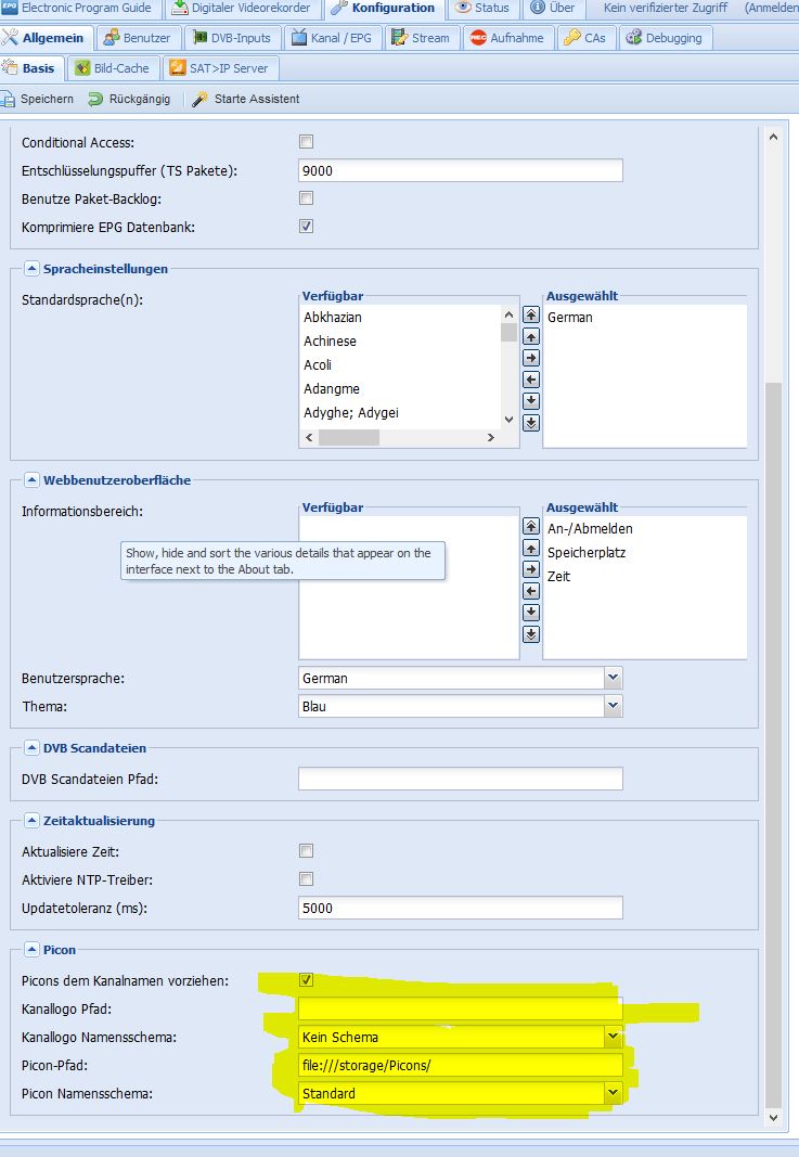

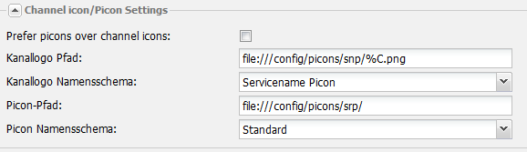

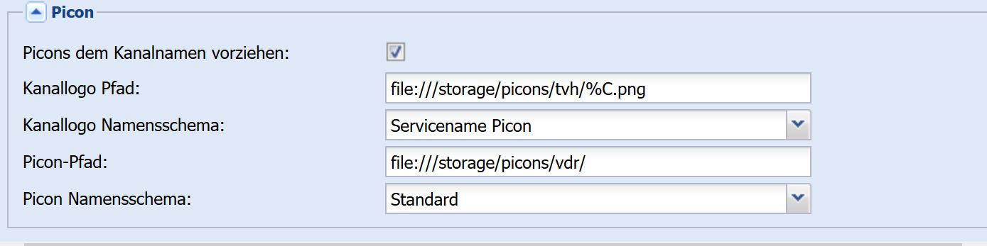

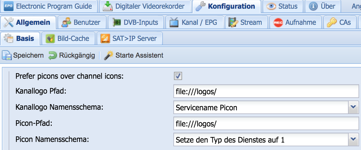

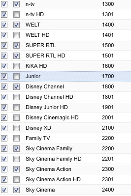

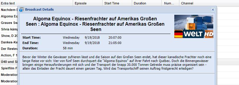

  • 1. ich bekomme die Senderpicons nicht ans laufen obwohl sie lt [definition='1','0']log[/definition] da sein sollten...

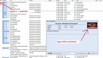

    pfade und einstellungen im tvh webif korrekt gesetzt?
    falls ja, klick mal im webif den tab "electronic program guide" und dann vor einer sendung auf den "i" button, im sich öffnenden fenster sollte das logo erscheinen.
    so kann man erstmal erkennen ob das problem bei tvh liegt oder am kodi.

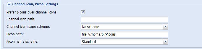

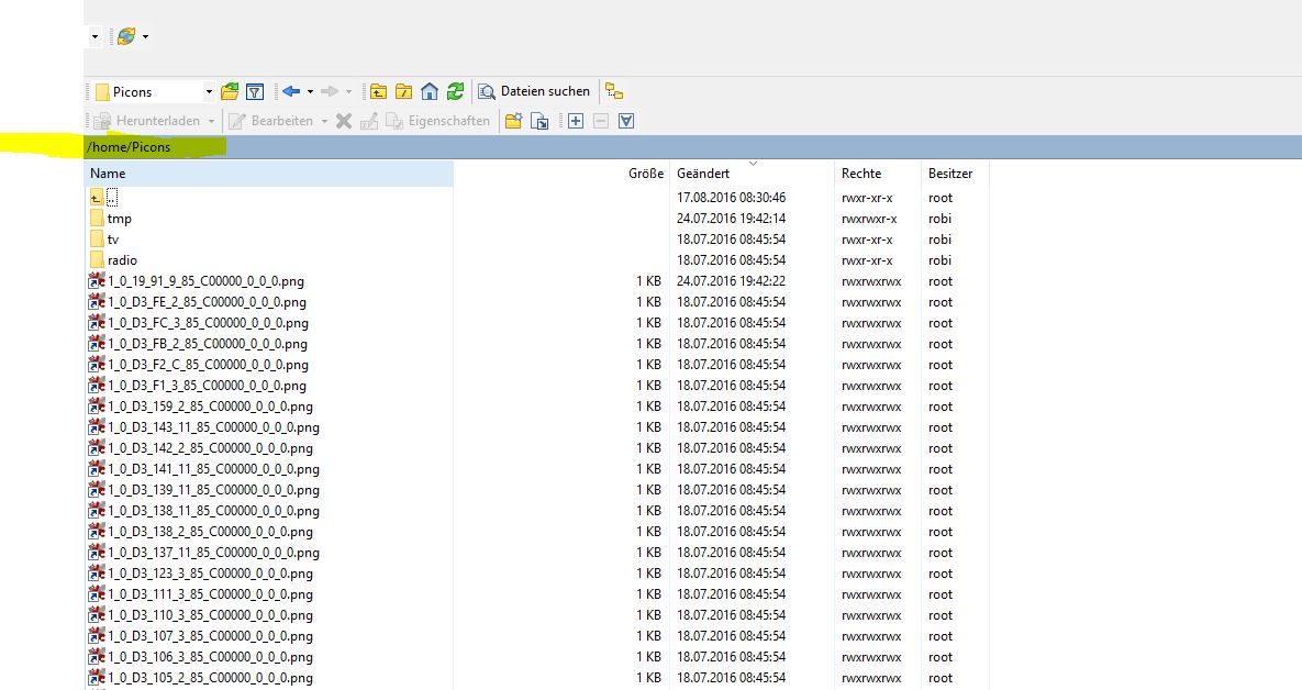

  • pfade und einstellungen im tvh webif korrekt gesetzt?

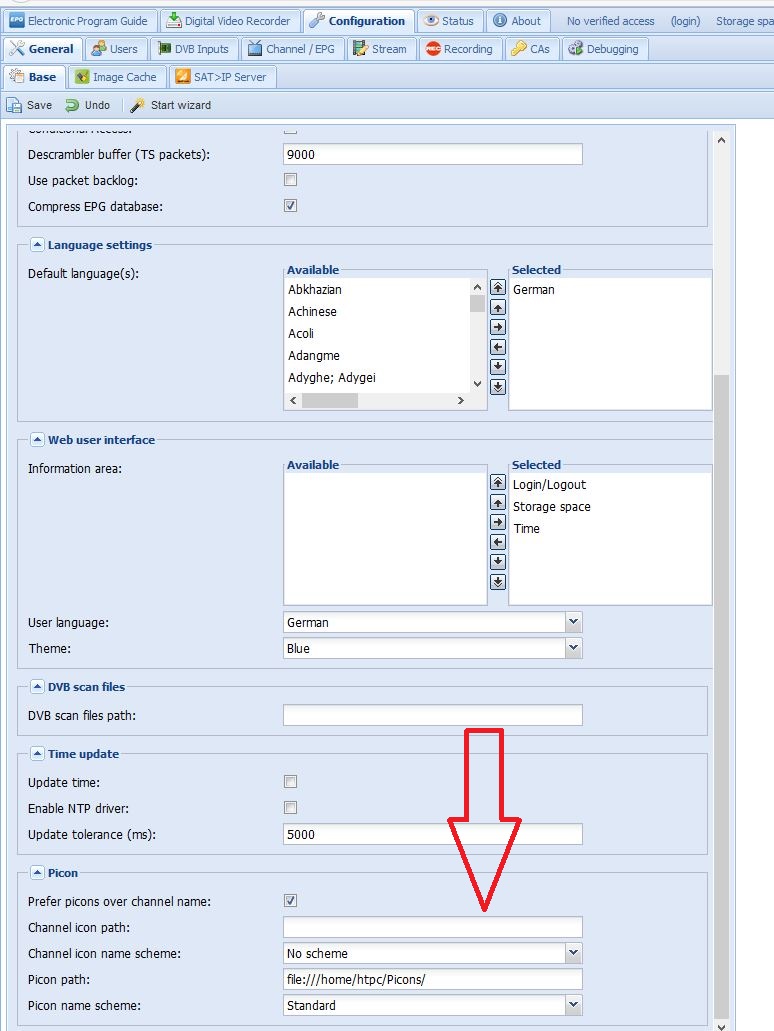

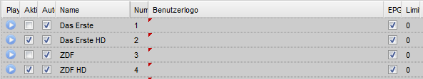

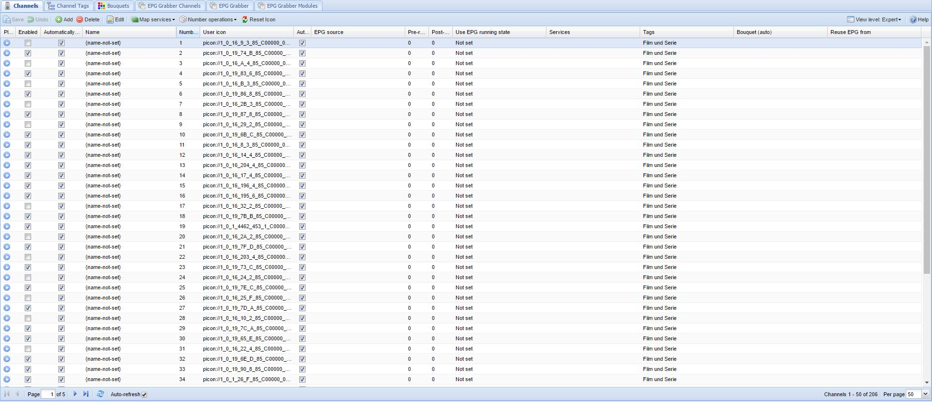

    also der Pfad ist richtig gesetzt aber auch im "electronic program guide" werden die Picons nicht angezeigt.
    Externer Inhalt i.imgur.com
  • ...beginnen (siehe mein screenshot, auch die drei anfänglichen /// müssen so sein.
    ich glaub sogar das der abschliessende slash notwendig war, teste einfach.
    tvh hat sich da manchmal eigensinnig.
    jepp... dann klapp es.
    Danke
