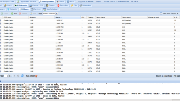

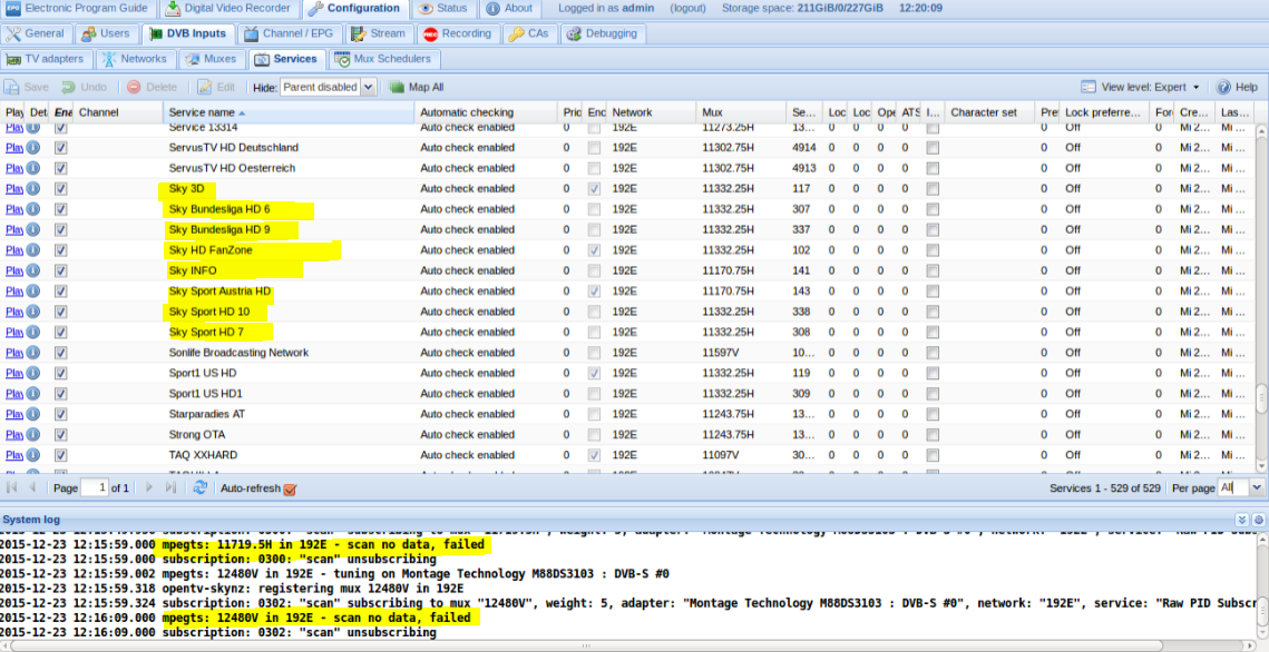

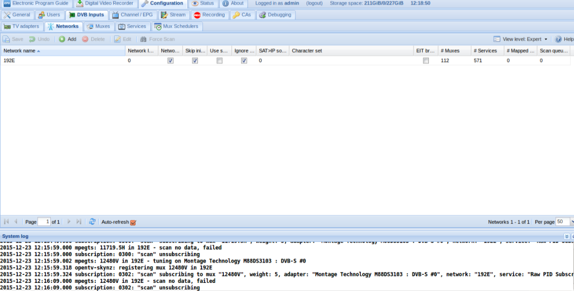

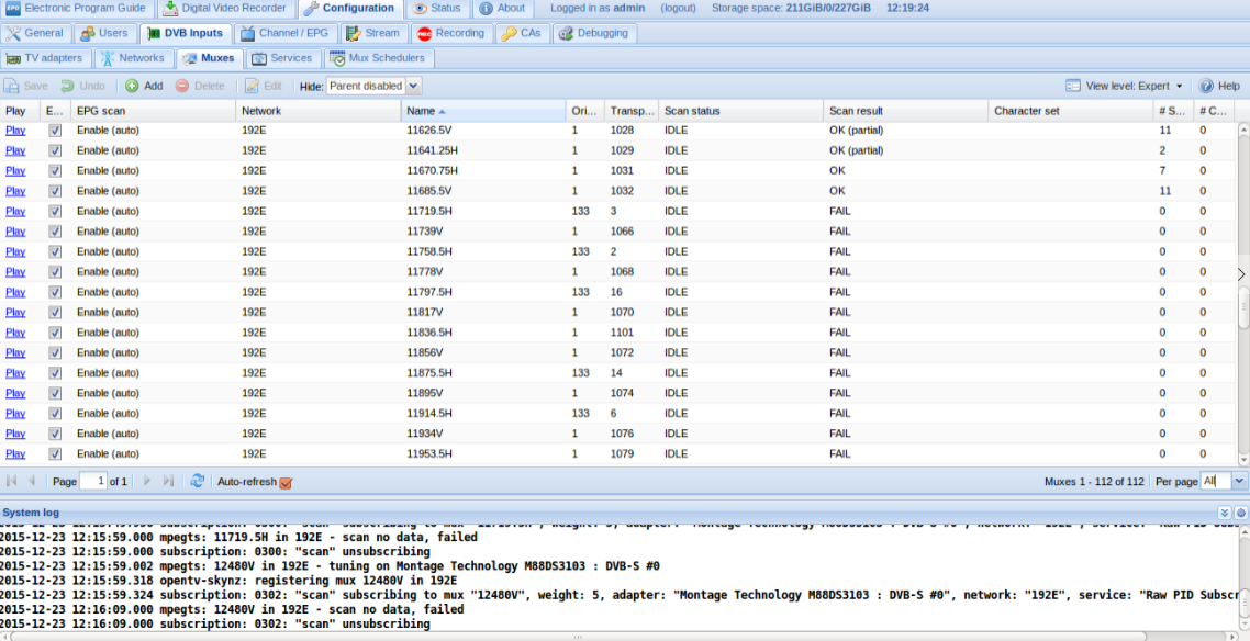

  • Ich hab mal Screenshots gemacht. Werde die Tage mal neu scannen mit eingesteckter Sky Karte. Aber eigentlich müsste er ja auch scannen können ohne dekodieren zu müssen.
    [xattach=9096]Networks[/xattach][xattach=9095]Muxes, ca. Hälfte auf FAIL[/xattach][xattach=9097]Services, nur ne Handvoll Sky Sender[/xattach]

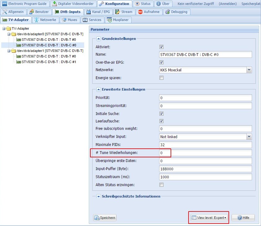

  • Schalte erstmal 'Network Discovery' aus (1. Screenshot, Haken raus). Dann kannst Du versuchen, ein Mehrfach-Tuning zu erzwingen, vielleicht bringt das was (auf 1 oder 2 setzen):
  • So ich habe jetzt meine v13er wieder in den Receiver gepackt und meine 2. Karte (v14er) dauerhaft in der easymouse am TVH dran. Karte wird erkannt und sie entschlüsselt auch (z.B. FOX HD). Wenn ich selber Scanne, fehlen aber reichlich Sky Sender. Ich hab z.B. 2-3 Buli Sender und 2-3 Sky Sport aber nicht alle 10/11 die es geben müsste. Genauso fehlen Sender wie SyFy, 13Street etc.
    Wenn ich die Config hier aus dem Thread nehme, dann werden mir alle Sender aufgelistet. Wenn ich dann aber mit Kodi auf einen der Sender die ich beim selber Scannen gar nicht habe drauf gehe, bekomme ich "no input data, fail". Selbiges gilt für die Muxes auf denen die Sender liegen. Stehen reichlich auf FAIL und lassen sich nicht scannen.

  • Ist da ein Schema zu erkennen? Welche Frequenzbereiche (lower oder upper Band) und welche Polarisation (horizontal oder vertikal) sind davon betroffen? Die Karte könnte nämlich auch einen Schuß haben...
  • Alle Frequenzen oberhalb von 11759 bis auf 1 oder 2 Ausnahmen. Konnte kein Muster entdecken, weder bei DVB-S/DVB-S2 noch H/V. Witzigerweise alle Privaten in HD laufen, ohne HD nicht.

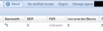

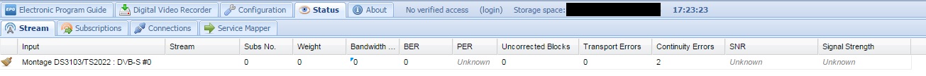

    Was mir jetzt aber aufgefallen ist, dass sich seit dem einfügen der Sender und Picons was beim Status der Adapter getan hat. Wenn ich das richtig in Erinnerung habe, dann wurde mir vorher immer die Signalstärke beim Adapter angezeigt. Das ist nun nicht mehr so.
    Nachdem ich den EPG Scan anschmeiße zeigt er die Signalstärke etc an, wechselt aber immer wieder in unknown, bis unknown dort stehen bleibt... Hier mal als Bilder
