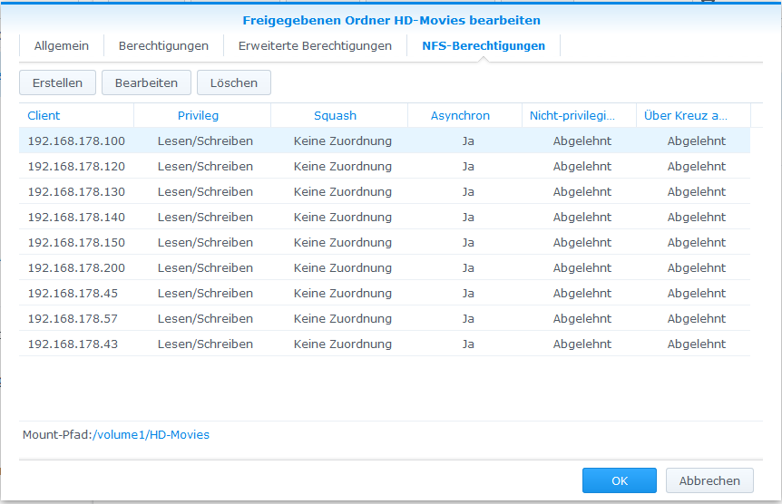

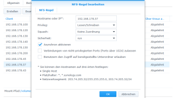

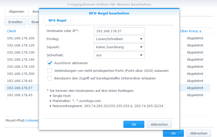

  • Anbei mal die Screens. Aber was soll dort verkehrt sein. Nutze jede Menge verschiedene NAS. Überall ob Cooli, Pi 2 funktioniert es ja tadellos. SMB möchte ich nicht nutzen, dafür gibt es ja NFS.
    Das Problem ist bei Kodi ja bekannt, das dort die Remote IP der Fernbedienung gesetzt wird und demzufolge der Adressbereich nicht mehr stimmt. (3. Stelle) 178, dort greift die 49 und schon passt es nicht mehr.
    Die Frage ist nur, wie kann ich auf den FireTV zugreifen (ohne Root) damit im Kodi die IP angepasst werden kann.
    Die IP vom FireTV 4k ist die .... 178.57
    Ich könnte vielleicht mal versuchen , den Netzwerksegment beim Hostnamen mit 255.255.255.0 setzen.
    Dort hätte man aber keine Begrenzung (oder eben wie beim Dlink320) = *
    | Odroid-C2 - LE Leia 18.2 - Pi3 & Pi4 LibreElec Leia | NAS: Syn DS718+ 16TB| DS216II 12TB | TMM --- TV: LG 50UK6470 4k |
  • Also gerade Kodi mit dem FireTV 4K eingerichtet und NFS geht bei mir mit einer Synology Nas.
    NFS Freigae habe ich die IP Adresse von dem FireTV genommen, nicht die wo bei Kodi steht ...
