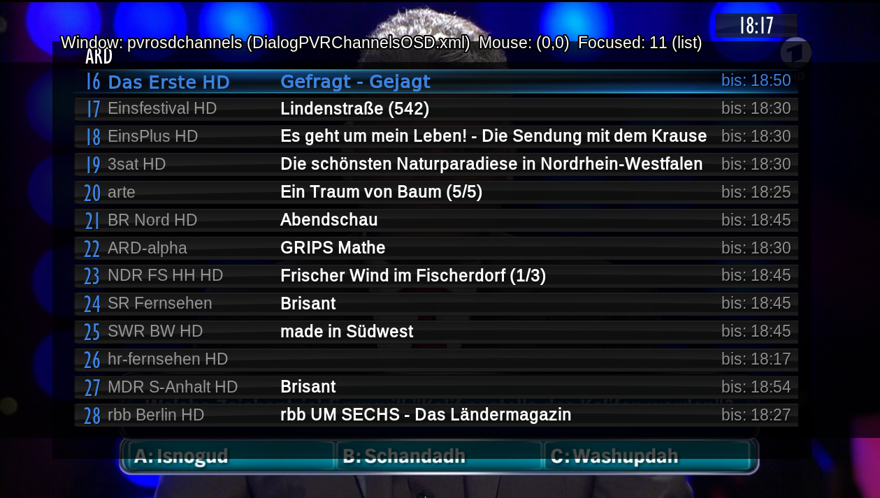

    Schade, dass es keine Möglichkeit gibt lediglich dieses Menü zu benutzen:
    Externer Inhalt kodi.wiki
    Will ich in eine andere Kanalgruppe, klappt der Wechsel über dieses kleine Kanalmenü super. Bin ich jedoch im Hauptmenü, muss ich entweder irgendeinen Sender auswählen um dann im Liveprogramm wieder das kleine Menü zu haben oder erstmal umständlich über das PVR Hauptmenü die Gruppe zu wechseln.

    im Grunde will ich bei live tv nur noch diekompakte Kanallistenleiste/Menü nutzen(siehe screenshot oben). Da mir das volle Einsteigsmenü zu überladen ist und man mehrere tasten drücken muss um die sendergruppen zu wechseln.
    Ich will quasi 1 menü for all.

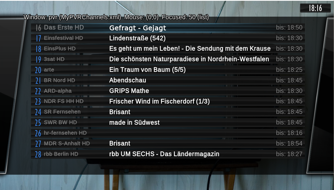

  • Ich habe es bei mir im Skin so gelöst, dass ich wirklich nur noch Nummer - Name - KurzEPG stehen habe.
    Und links/rechts navigiert dann in die Bouquets.
    Sieht nur nicht schön aus. Es kommt aber dem Enigma/Neutrino Interface schon recht nahe.
    Wenn ich die Zeit dazu finde (und es nicht vergesse), mache ich noch nen Screenshot

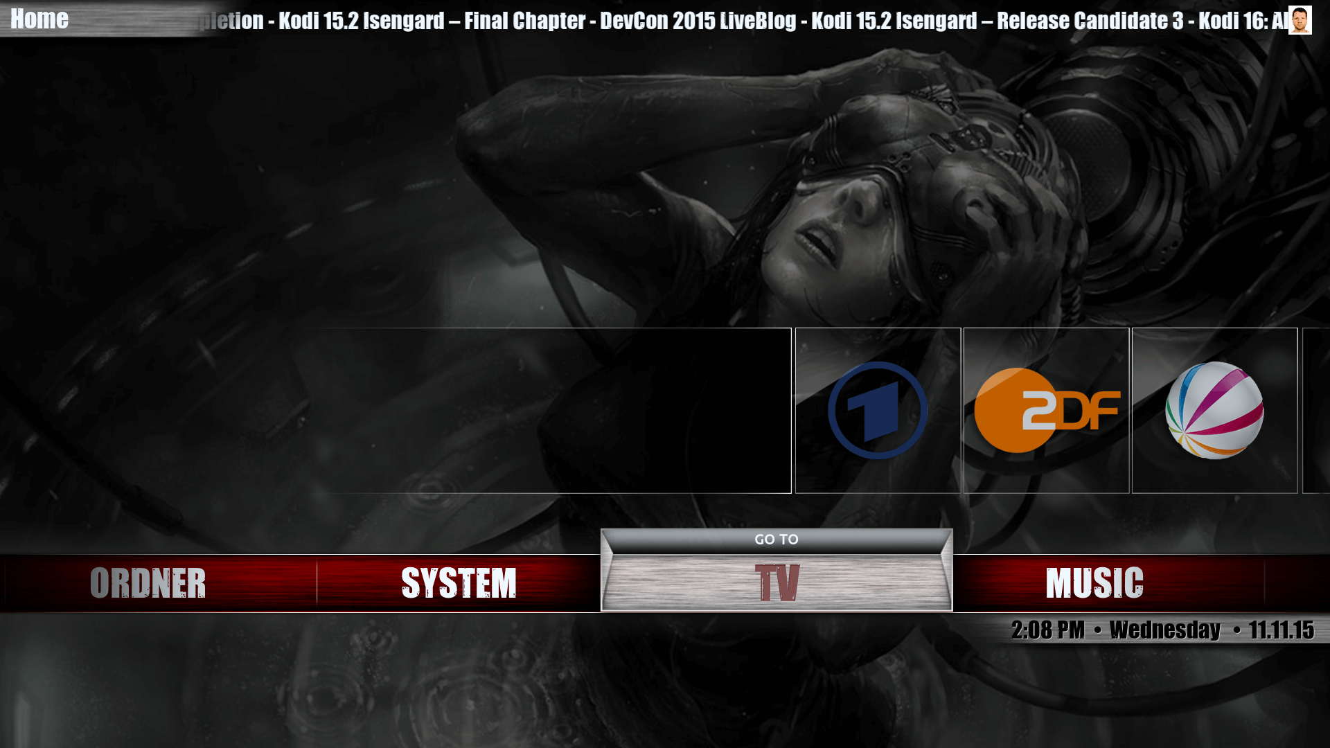

  • einen bestimmte sender ist sicherlich schwierig, aber in meinem skin ist im tv widget eine liste aller sender zu sehen, wenn man drauf klickt guckt man auch echtes livetv, keinen stream.
    man kann dort auswählen ob "alle kanäle" oder eine bestimmte liste. man muss dann nur den namen der gewünschten liste angeben.
    sieht dann so aus: ohne fokus und mit fokus
