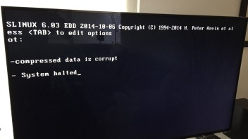

    Habe mir eine Asrock Beebox N3150 gekauft, SSD und RAM rein. Wird alles im Bios erkannt.
    Die Stable Generic 6.00 Version von OpenElec geladen, entpackt und mit Win32Imager auf einen Stick gebracht.
    Beim booten bekomme ich immer eine Fehlermeldung:
    - Compressed data is corrupt
    - System halted
    Jemand eine Idee??
  • Alles zurück!!!!!
    Fehler lag nicht am Image, sondern an der Hardware.
    Die Box hat immer mehr angefangen zu spinnen.
    Hab dann mal einen der beiden RAMs raus genommen und siehe da, sofort und blitzschnell installiert.
    Hatte die beiden RAMs aus einem Notebook.
    Meint ihr, es reichen 2Gb RAM für openelec oder sollte ich doch auf 4Gb gehen, dann bestelle ich mir neue Riegel :)
