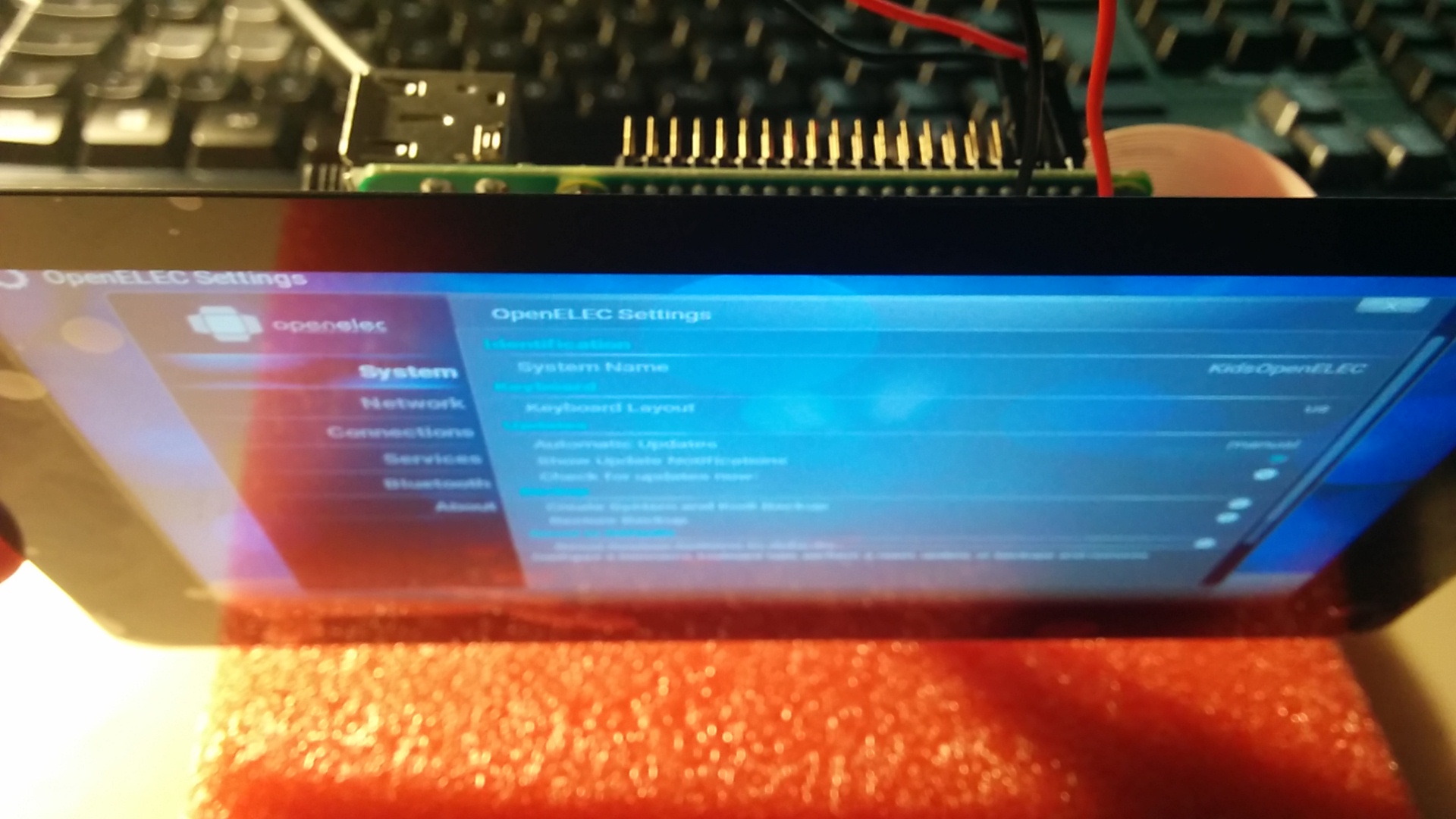

    ja, das geht mit diesem Alphabuild -->
    http://forum.kodi.tv/showthread.php?tid=231092
    Denke die Änderungen vom Entwickler werden demnächst in die offiziellen openelec builds Eingang finden. Cave! Ich habe hier auch Probleme mit einigen Skins. Is halt noch alpha :)

    p.s. hab noch ein Beweisfoto angehängt
