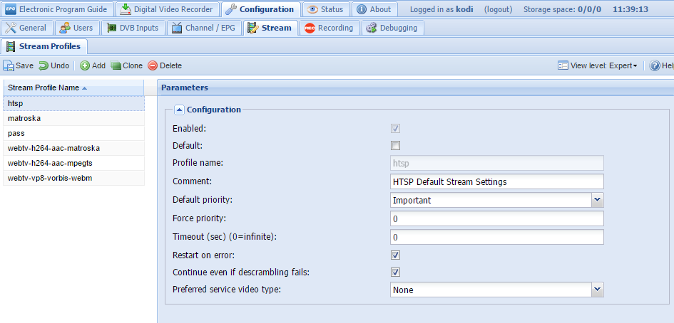

  • Guck mal unter Muxes ob die drin sind.
    Bei den Profilen, du kannst beim Client sagen welches Profil du gerne hättest. Und wenn das nicht geht kannst du auch in der Experten Ansicht mal das HTSP Profil deaktivieren und dein gewünschtes Transcoding Profil als default und important schalten.

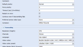

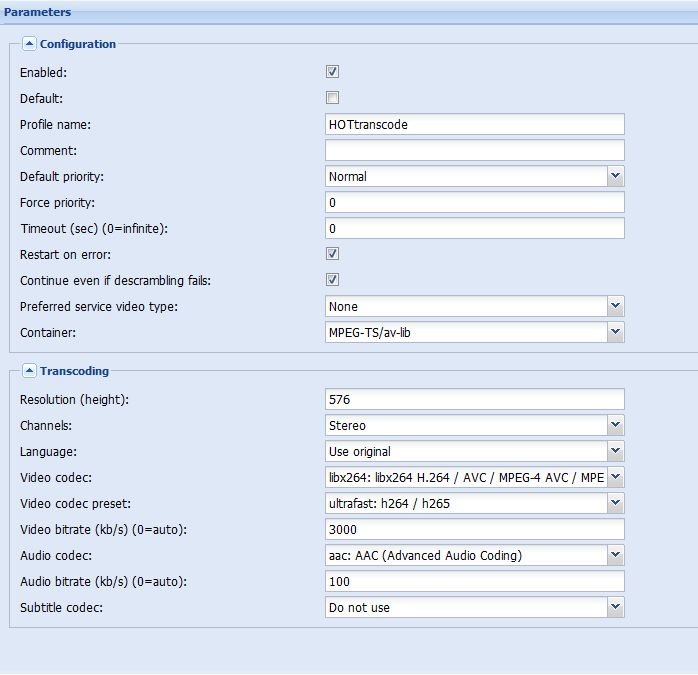

  • Hab gestern mal bisschen mit Transcoding rumgespielt und geschaut was so geht, aber die Parameter Wahl ist bei mir irgendwie nur kunterbunt gemischt. Hab durchprobiert:
    Container (MPEG-TS, Matroska), Codec (libx264 H.264 /AVC/..., MPEG-TS,VP8,WEBM), Preset (von Default bis Ultra fast)
    Größe 720x576
    Und Videobitrate von 1500 bis 4000.
    System: AMD x4 640, 4GB Ram und Dsl 5Mbit upload.
    Beim Client kam SD ganz gut an, hier und da kleine Hänger. Aber bei HD wird alle 3 Sekunden nach-gebuffert.
    Auch bei einer Video-Bitrate von 2000. Das sollte doch locker flüssig laufen.
    Nun die Frage: Ist der AMD nicht schnell genug das umzurechnen oder liegt es an den Settings ?

  • AMD nicht schnell genug das umzurechnen oder liegt es an den Settings ?
    Ohne GPU Beschleunigung wirst du HD nicht transcodieren mit dem schwächlichen CPU.
    Video Codec x264 (libx264 ohne QVS) und ultrafast - wenn das nicht klappt ist dein CPU zu schwach.
    CPU auf meinem Server liegt bei 90% .. also kann es nicht daran liegen
    doch - dein CPU ist zu langsam - selbst bei 70% kann schon der CPU Limitieren bei x264

  • hab nochmals bisschen getestet. Also der AMD x4 640 hat ja immerhin 3Ghz, denke da sollte HD Transcoding schon machbar sein. Vor allem da er nicht gerade viel langsamer als der der empfohlene G4400 oder i3 ist.
    Eine Enigma2 Box mit Dualcore 1,5Ghz und 2GB kann wohlgemerkt auch HD Transcoding.
    Glaub es liegt eher an TVHeadend?
    Mir ist aufgefallen das der Output Stream nicht bei den eingestellten 3000 kB/s bleibt sondern immer wieder Spitzen hat von bis zu 17000 kB/s und dann kommt beim Client natürlich "buffering"
    Der Input bei RTL HD schwankt übrigens auch von 12000 bis 42000 kB/s. Das darf doch gar nicht sein, native hat RTL HD maximal 12-15k
