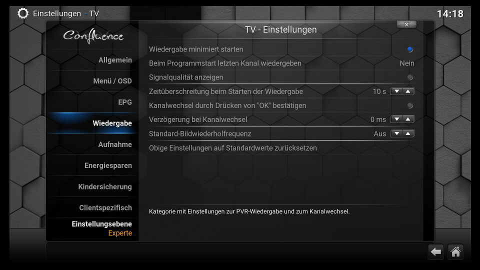

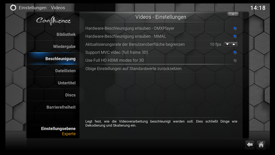

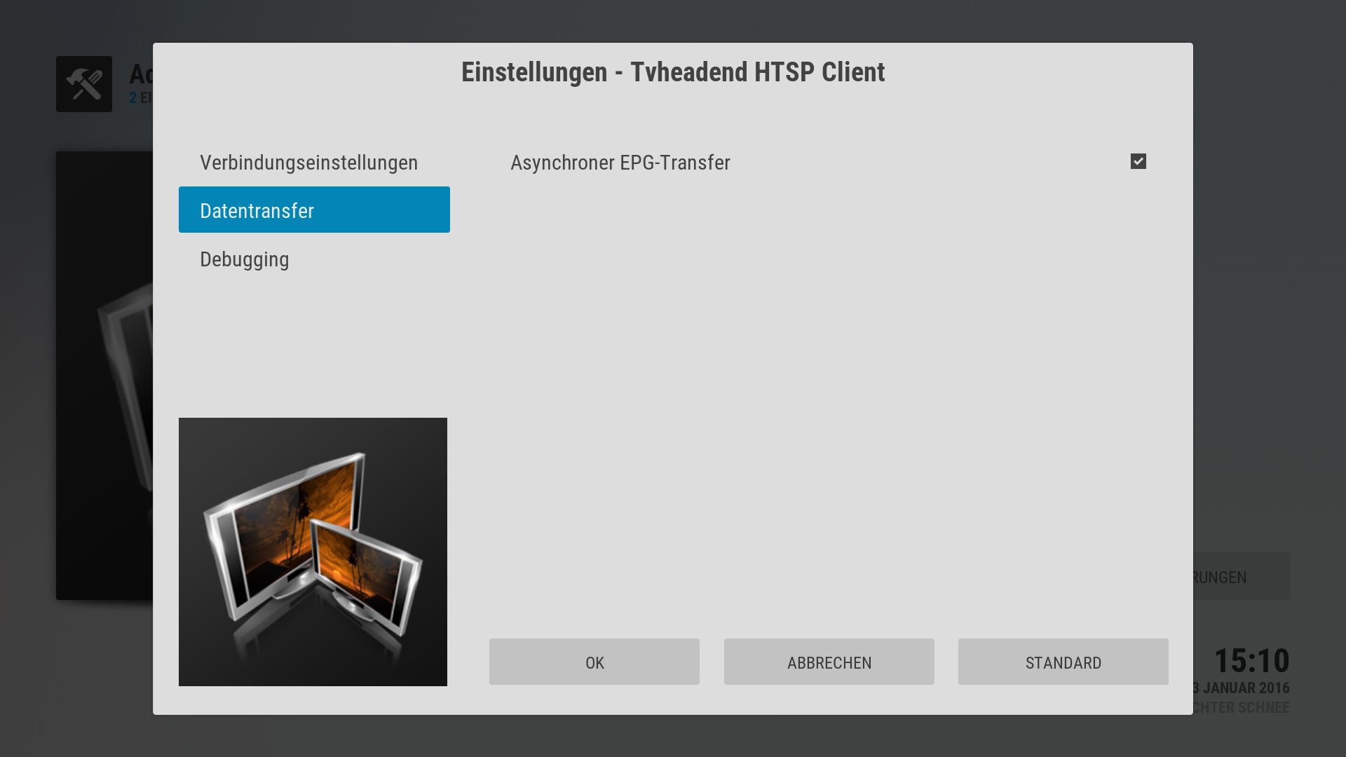

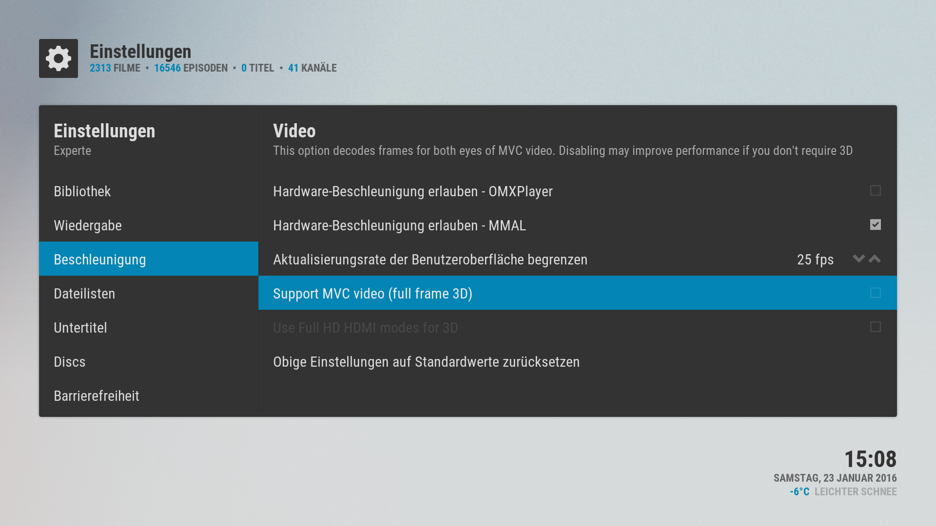

    Kannst du mal ein Bild vom pvr.hts Einstellungen machen und mal eins von deinen Video settings? Evtl nur irgendwas aus versehen gesetzt.

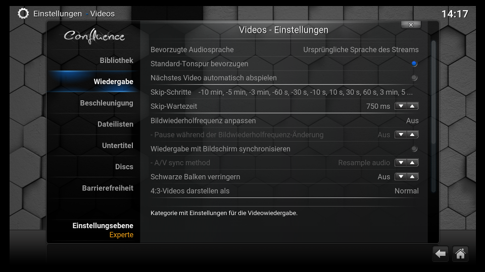

    An den Videoeinstellungen habe ich gestern auch schon etwas rumgespielt und mir kurz eingebildet, dass es besser wurde nachdem ich "Wiedergabe mit Bildschirm synchronisieren" deaktiviert hatte. Die Aussetzer und Störungen treten aber dennoch regelmäßig auf - am schlimmsten bei den HD Sendern die ich habe (öffentlich-rechtlich).

  • Von der Sache ist das kein Problem, geht bei anderen ja auch problemlos.

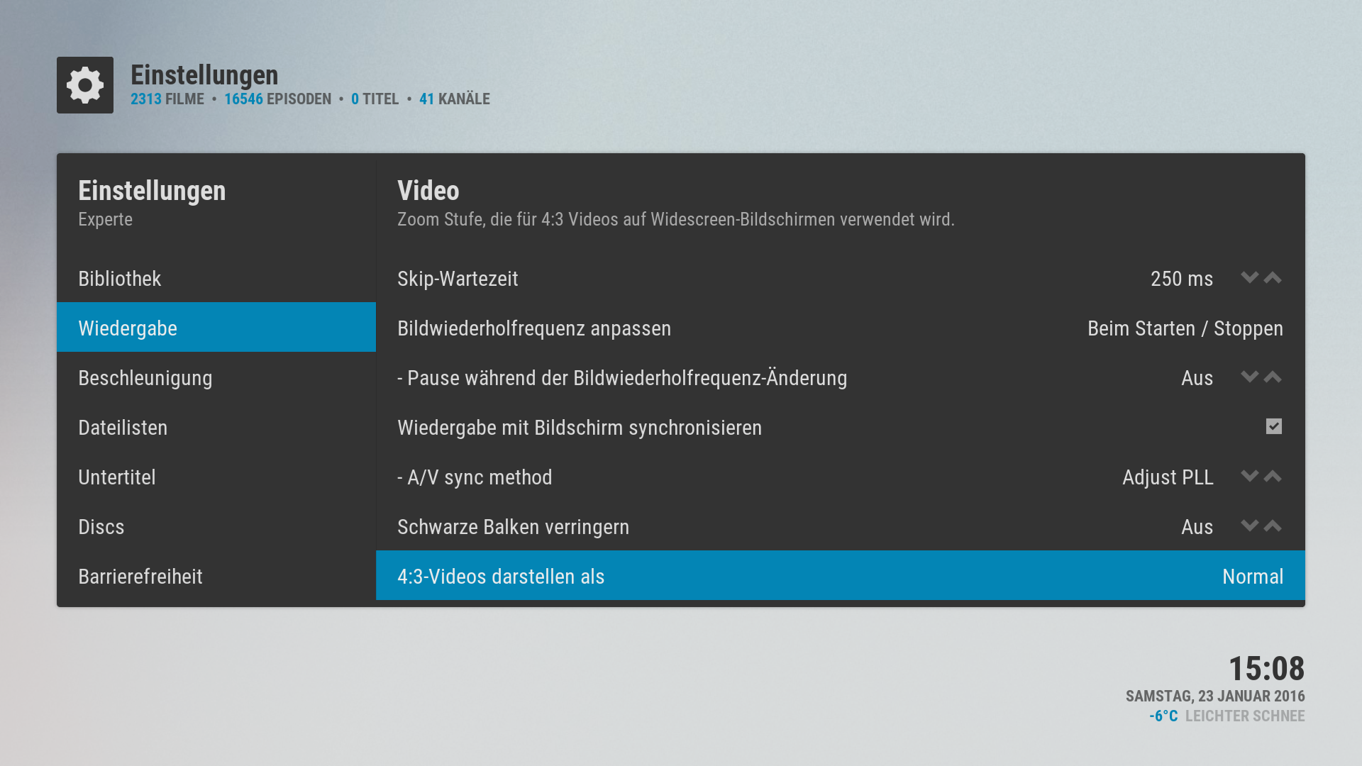

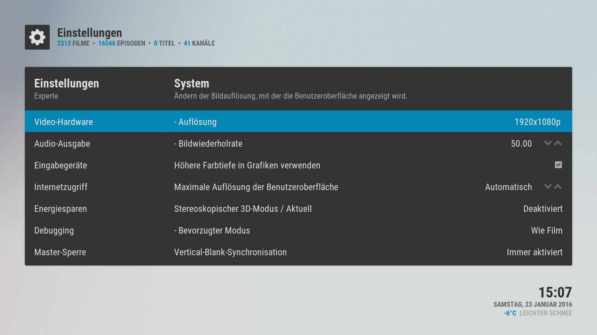

    Ich hab mal die Bilder angehangen wie das bei mir Problemlos klappt und eigentlich auch "richtig" ist für den RPi2 (ka ob du 1 oder 2 hast).
    Wenn das immer noch nicht klappt drück mal O (oh) wären du Livetv guckst und schick mal ein Screen.
