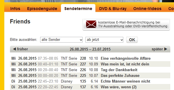

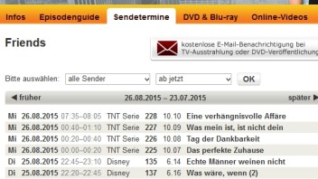

    Kodi und gerade Ember machen es schon so komfortabel wie möglich. Wenn deine Aufzeichnungen aber nicht einen einzigen Hinweis dazu geben, um was es sich handelt, kann dir kein Programm der Welt helfen es richtig zu benennen. Ein bisschen Eigenleistung ist schon erforderlich. Und es ist nun wirklich kein Akt eine Aufnahme schnell bei Fernsehserien.de nachzusehen. Da stehen nämlich nicht nur alle Infos, sondern auch die Ausstrahlungstermine. Wenn du also weiß, dass du z.B. Friends am 26.08.2015 um 7:35 aufgenommen hast, dann wirfst du schnell einen Blick auf die entsprechende Seite und erhältst diese Information.
    Dann einfach schnell die Datei ins richtige Verzeichnis schieben (Serien/Friends/Staffel10) und umbenennen in S10E10. Mehr brauchst du nicht zu tun. Den Rest erledigt dann Ember oder Kodi.
