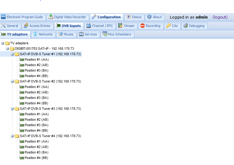

  • So erkannt wird er jetzt wohl
    pi@raspberrypi ~ $ dmesg| grep DVB
    [ 4.293994] DVB: registering new adapter (TechnoTrend TT-connect S2-4600)
    [ 4.808735] usb 1-1.2.1: DVB: registering adapter 0 frontend 0 (Montage M88DS3103)...
    [ 4.861744] input: IR-receiver inside an USB DVB receiver as /devices/platform/soc/http://3f980000.usb/usb1/1-1/1-1.2/1-1.2.1/rc/rc0/input2
    [ 4.878002] rc0: IR-receiver inside an USB DVB receiver as /devices/platform/soc/http://3f980000.usb/usb1/1-1/1-1.2/1-1.2.1/rc/rc0
    wir im tvheadend auch erkannt aber bekomme kein Signal
    Bin am verzweifeln und schmeiss das Teil gleich an die Wand !
