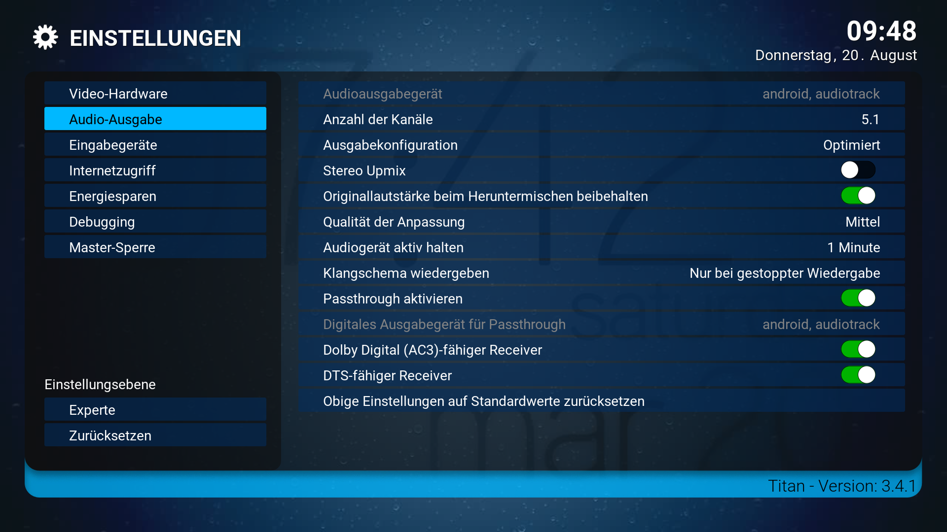

  • Hab hier die Serie Californication in AAC 5.1, an den Mediaflags erkennt man schon, das Kodi das irgendwie nicht erkennt, da es leer bleibt. DTS & DD oder MP3 wird angezeigt.
    Wenn ich davon eine Episode starte, kommt auch nur Stereo raus.
    Passthrough ist aktiviert, DTS ebenfalls, Kanäle sind 5.1 eingestellt.
    Liegt das am Receiver oder am FireTV (soweit ich weiß kann dieses aber aaac)?

  • So, wie @root2 schon geschrieben hat muss man wirklich die Kanäle auf 2.0 ändern, dann erscheint eine Option "in ac-3 umwandeln".
    Trotz der 2.0 Kanäle, spielt er aber trotzdem DTS und DD 5.1 in 5.1 ab. Das finde ich ein bisschen komisch. Wozu gibt es dann die Kanaleinstellung?

  • Ok hab das hier aus Kodi.wiki
    For digital connections
    This is the number of PCM channels that the audio connection supports and not the number of speakers connected. For example, using Dolby Digital over SPDIF will provide 5.1 audio to your system, even though SPDIF only supports 2.0 PCM channels. This setting does not apply to passthrough audio connections, if enabled.
    So wie ich das verstehe mit meinem Leihen englisch :D bedeutet dass das diese Einstellung nur die PCM channels betrifft und die sind bei SPIF nur 2.0, bei HDMI geht auch mehr. Das erklärt auch wieso das beim Stick anders ist! Meine Box ist ja via Toslink verbunden was ja glaub ich SPIF ist!?
    Die Einstellung beeinflusst also keineswegs das DD oder DTS verhalten, denn das wird durch Passthrough geregelt.
    So müsste es stimmen oder?
    ____________________________________________
    • AppleTV 4 • Infuse 4 • MrMc •
  • Vielleicht bin grad etwas daneben. Aber ...
    ... es sollte per passthrough über SPDIF=Toslink übertragen werden.
    Nein, da AAC 5.1 nicht per Passthru durchgereicht wird. Passthru funktioniert mit: DD (AC3), DD PLus (E-AC3), DTS, TrueHD und DTS HD.
    AAC 5.1 wird per Dolby Digital transcoding ausgegeben, wenn die Anzahl der Kanäle auf 2.0 gestellt wird (was bei Verwendung von SPDIF automatisch so gesetzt wird) und nicht per Passthru.
  • Ok dann passt das ja so mit den 2 Kanälen.
    Dachte nur immer dass das die passthorugh Kanäle mit änder, aber dem ist ja nicht so.
