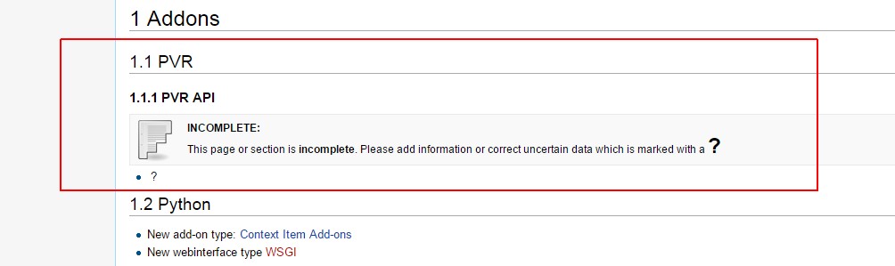

http://kodi.wiki/view/Kodi_v15_(Isengard)_changelog
Viel Spaß bei der Lektüre. Ist natürlich noch lange nicht komplett.
Alleine für Hardwarebeschleunigtes HEVC Playback lohnt es sich. -
