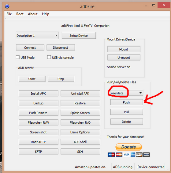

  • Ahhhh danke für die schnellen Antworten und Hilfen, habe nun die Datei ".Xml" wie von SLix und Ronny beschrieben erstellt und via adbFire rüber ins Userdata auf die FTV-Stick gepusht, bin mal gespannt ob es was bringt und hoffe ich habe auch alles richtig gemacht.
    Kann mir einer sagen ob es so richtig ist/war
    Nochmals danke !

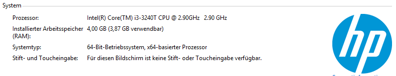

    Das mit dem ausprobieren stimme ich dir ja zu, nur ich möchte nicht einfach irgendwelche Werte eingeben wo ich weit von dem eigentlichen Wert bin, sondern wollte/möchte nur UNGEFÄHR wissen wo ich mich da bewegen sollte/kann (Ich denke am PC muss ja nicht die geleichen Werte wie für den Stick bzw Box eingeben oder?).
    Hier die Daten meines Rechners/PC
    Und ein Danke/Sorry für die Mühe/unannehmlichkeiten.
