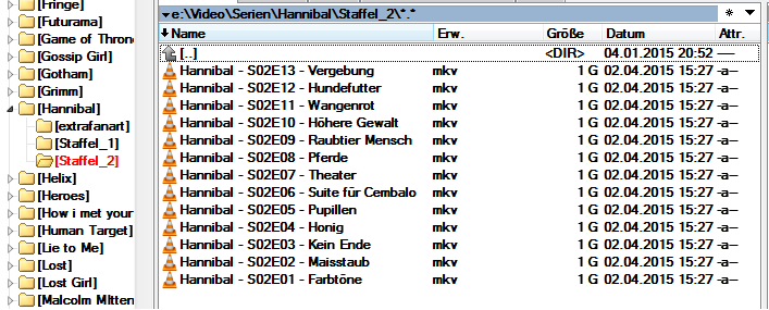

    Mein Problem ist, dass ich bei manchen Serien folgen doppelt habe. Ich habe zwei Bilder angehängt um das ganze zu veranschaulichen.

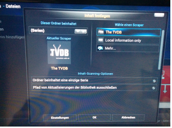

    ich habe die Serie gelöscht und die Datenbank neu gescannt. Als scrapper hab ich nur TheTVBD und "local inforamtion only"(siehe neues Bild im ersten Post).

    Mit TVDB holst du alle Bilder und Infos aus dem Netz, es sei denn es liegen bereits entsprechende Dateien im Ordner deiner Serien. (sieht bei dir nicht so aus - da sehe ich nur die Mkvs, keine Nfos, keine Jpgs)
    Mit Local Information only wird nichts aus dem Netz geholt, es wird nur nach lokalen Dateien gesucht. Falls keine gefunden werden, passiert auch nichts weiter. Es werden dann keine Episoden oder Filme hinzugefügt
    Ich persönlich hole mir alle Infos und Bilder über die aktuelle Beta des Ember Media Managers und lasse dann alles in die einzelnen Verzeichnisse speichern. Dann wähle ich in Kodi nur "local information" und alle Serien und Filme werden in die Datenbank eingetragen, ohne dass evtl. ein Bild z.B. Fanart/Cover heruntergeladen wird, das mir gar nicht gefällt. Da ist dann auch nie etwas doppelt, außer ich habe die Datei selber oder den Speicherort verändert. Dann kann ich aber über die "Bereinigung" die "alten" fehlerhaften Episoden oder Filme wieder entfernen lassen. So wie es dir vorgeschlagen wurde.

    Denn sie haben mein Problem quasi beseitigt. Ich würde es nicht als erledigt erklären, aber es Funktioniert.
    Ich habe auf "local informations only" gestellt. Dann habe ich ohne vorheriges Benutzen vom Ember Media Manager meine Datenbank gelöscht und neu eingelesen. Und siehe da, keine Folge mehr doppelt und alle Serien haben Fanart, info usw. Woher diese Informationen und Bilder kommen, kann ich mir nicht erklären. Mir wird nur im Pop-up anzeigt, dass Informationen von TVBD geholt werden.
