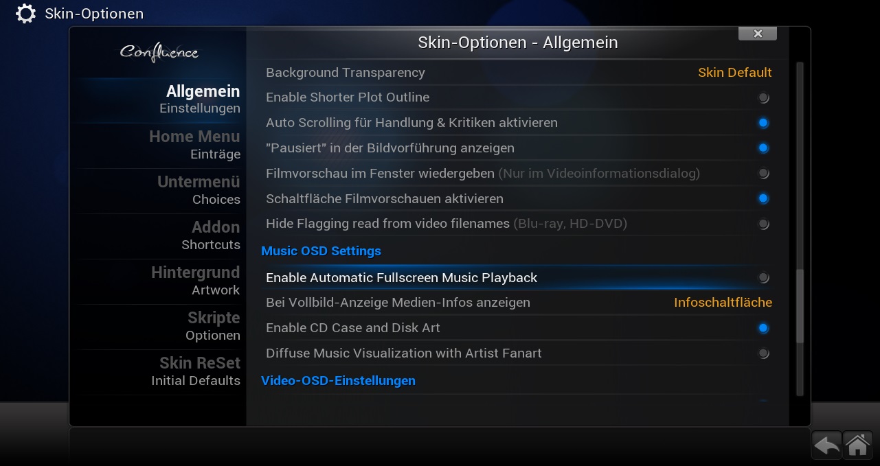

Diese Option lässt sich beim CCM Skin in den Einstellungen aktivieren.
http://forum.kodi.tv/showthread.php?tid=212898
http://fs1.directupload.net/images/150523/hi3qk3ou.jpg
Cool danke. Werde ich mal testen. Kann der skin was?
