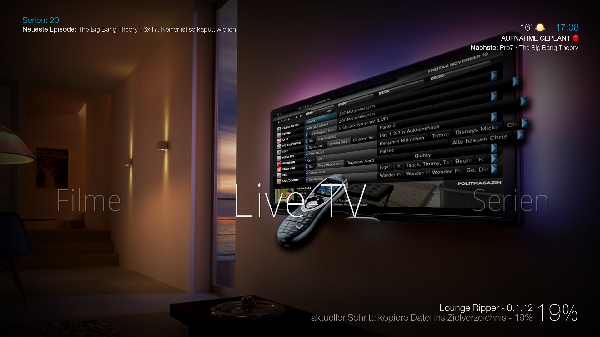

    Beim Fortschritt werden die Prozentangaben doppelt angezeigt (siehe Screenshot). Muss das so sein, weil die eine Angabe den Fortschritt der aktuellen Aktion und die große Angabe den Gesamtfortschritt abbilden? Wenn nicht, könnte man die linke, kleine Prozentangabe weglassen?

  • Beim Fortschritt werden die Prozentangaben doppelt angezeigt (siehe Screenshot). Muss das so sein, weil die eine Angabe den Fortschritt der aktuellen Aktion und die große Angabe den Gesamtfortschritt abbilden? Wenn nicht, könnte man die linke, kleine Prozentangabe weglassen?
    Das wird wohl skinabhängig sein, denn sowohl bei Confluence als auch bei Nebula gibt es nur eine Prozentangabe. Es wird immer der Fortschritt der aktuellen Aktion angezeigt.
