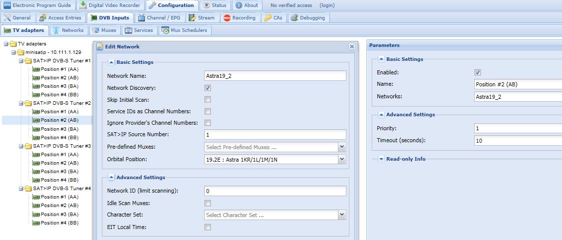

du musst Astra erst unter Networks anlegen. Danach kannst du diesen dem Tuner zuweisen.
Alternative Firmware für Telestar Digibit R1 - Grundig GSS.box DSI 400 - Inverto IDL-400s Multibox / Airserver
x23piracy -
13. April 2015 um 19:15 -
Erledigt
Das war schon mal nicht schlecht und eigentlich auch fast logisch.
Aber, der R1 liefert ja ein IPTV Signal und wenn ich ein IPTV Network hinzufüge, kann ich dieses den einzelnen Positionen nicht zuweisen.
wenn ich aber einen DVB-S Network erstelle, dann kann ich diesen zwar zuweisen, aber Programme findet er deshalb trotzdem noch nicht
Nur nochmal zur Info, ich habe keinen MultiSwitch sondern einfach einen QuadLNB. -
Das hab ich nun, jeweils tuner#1 pos#1, tuner#2 pos#2 usw zugewiesen und enabled.
Und dann?
Muß ich eigentlich irgendetwas auf der Digibit konfigurieren? -

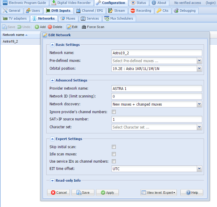

du musst alle 16 Pos zum network hinzufügen
du musst alle 4 tuner aktivieren (wenn du 4 nutzen willst)initial und idle scan nur an einem tuner aktivieren (wenn das bei allen aktiviert ist schmiert dir die Box ab)
ok, erledigt.
Es wird aber trotzdem kein Scan gestartet. -
force scan unter network drücken, dann sollten im, gleichen fenster beim Network die muxes und services langsam hoch gehen
Davon bin ich eben auch ausgegangen, aber es passiert leider nix.
Muß man beim satip-axe in der config unter MINISATIP_OPTS="-g -f -u 0:0-1210,1:1-1420,2:2-1680,3:3-2040" eintragen?
Oder den MINISATIP5 aktivieren? -
Hab das Problem gefunden. Sobald ich unter Edit Network, Pre-defined muxes den >19.2E: Astra auswähle, werden Sender gefunden.
Wenn ich jetzt nochmal das Edit Network öffne, ist der Eintrag wieder verschwunden. Aber die Sendersuche geht weiter. Sehr interessant -

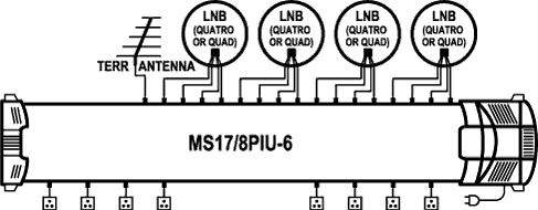

Just a few questions about the digibit R1.
i 'd like to do the next setup.
Sat DISh, with 4 quattro 13,19,23 and 28.
These cable go to a EMP swtich.
From the emp switch, four cables to the digibit R1, and 2 cables gooing directly to a enigma2 receiver (Formuler F1)Have TvHeadend in my nas, also xxcam running on that.
Would this setup work. -
If the switch provides the nessesary signal the R1 can work with it. The R1 works like if you have 4 recievers.
Als de schakelaar Biedt de nessesary signaal van de R1 kan werken. De R1 werkt net als je 4 ontvangers.
That would be a MS17 / 8PIU-6 V10 Switch
Yes, that would be my setup .
Should work without an problem, don't forget to update the firmware of the Digibit asap. The only thing what could be problematic is the EPG scan with all 4 tuners at the same time due the different satellites, but there is no experience how it behaves there. Should work I guess
