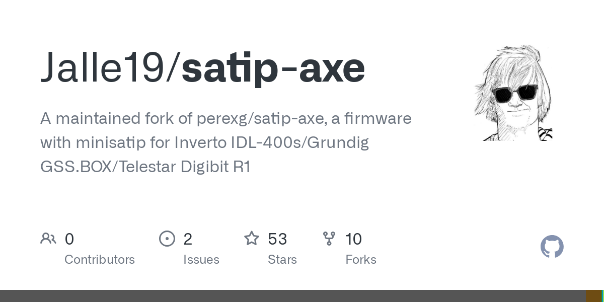

falls es jemanden interessiert: https://github.com/perexg/satip-axe/tree/master/dist
Thread dazu: http://www.vdr-portal.de/board19-versch…si-400-idl400s/?
Gruß X23

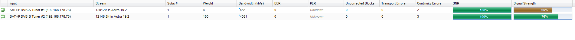

Andere Frage:

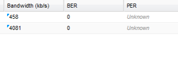

Hab ihr unter der Rubrik Stream eine saubere Übertagung, oder auch mal Errors wie z.B. Continuity Errors ?
Bei mir häufen sich diese, wenn ich viele parallele Aufnahmen habe (6-7)
Nicht dass der 100 Mbit Netzwerkanschluss vom Digibit der Flaschenhals ist.
Aufnahmeformat ist TS.
Gruss
Michael
Hi,
das ist kein 100Mbit, das ist Realtek 10/100/1000.
Grundsätzlich gibts mit all den Boxen ein Tunertreiberproblem, dass hoffentlich noch behoben wird.
Mehr dazu:
I sent information about CC errors seen in the PTI when all 4 tuners
are used - but it may occur randomly - I use 3 standard service
subscription and one fullmux subscription (4 different muxes) to
reproduce the CC errors in few minutes:
# /sbin/axe-debug pti vdev 0
# /sbin/axe-debug pti vdev 1
# /sbin/axe-debug pti vdev 2
# /sbin/axe-debug pti vdev 3
And also that fullmux subscriptions (pids=all) do not work for all
tuners. From my experience, usually only two tuners work, others receive
only few TS packets per second.
Display More

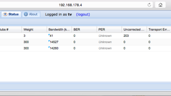

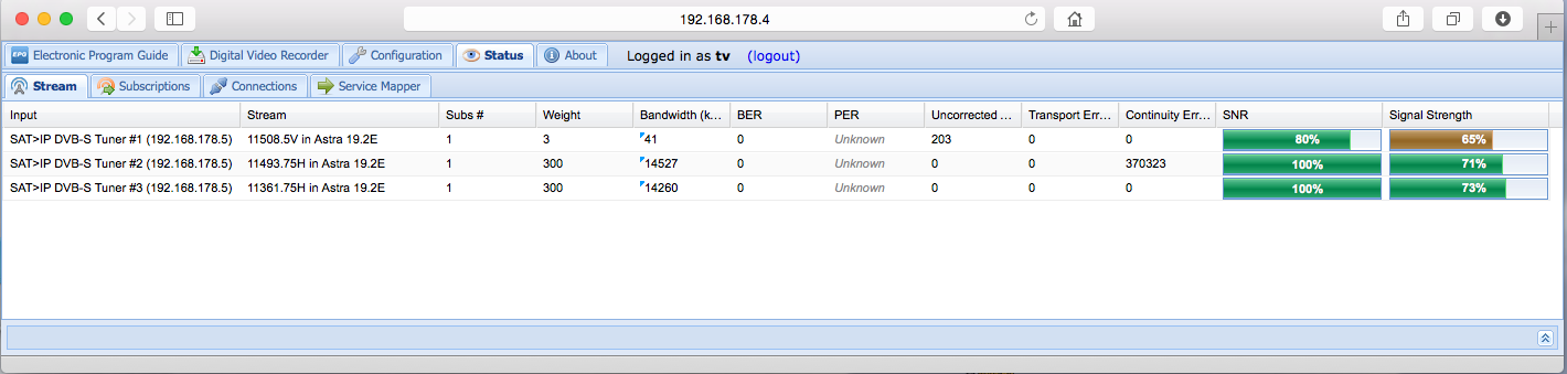

Wie schlimm sind denn bei dir die Fehler ?
Gruss
Michael
Hi,
ich denke das genügt als Beweis:
Was waren das denn für Testberichte?
Gruß X23
