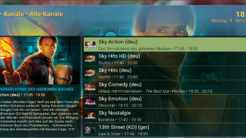

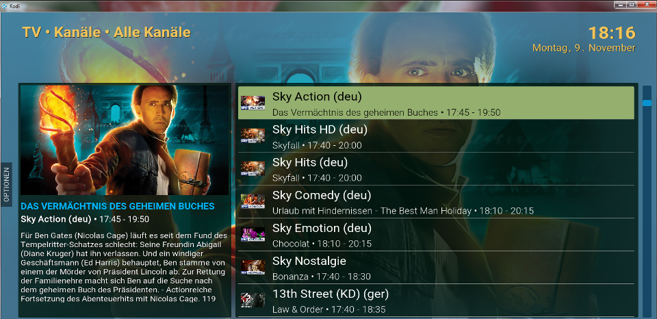

  • Hi,
    ich habe jetzt aktuell den Titan Skin installiert. Der bietet genau solche Funktionen als PVR-Artwork-Optionen an.
    Dabei werden die unterschiedlichsten Datenbanken nach passenden Einträgen durchsucht, das gilt ebenso für Timer und Aufnahmen.
    Meiner Familie gefällt's so ziemlich gut. :thumbup:
    Edit: Hier mal ein Beispiel.
  • Hi,
    Hast Du dafür irgendwas in den Einstellungen aktivieren müssen?
    Ich habe jetzt den Titak Skin (v3.4.1) aktiviert und mir auch die Einstellungen mal durchgeguckt, aber nichts gefunden. Die Anzeige aus Deinem Screenshot sieht bei mir sehr ähnlich aus, bis auf dass statt einem Vorschaubild das Senderlogo angezeigt wird.
